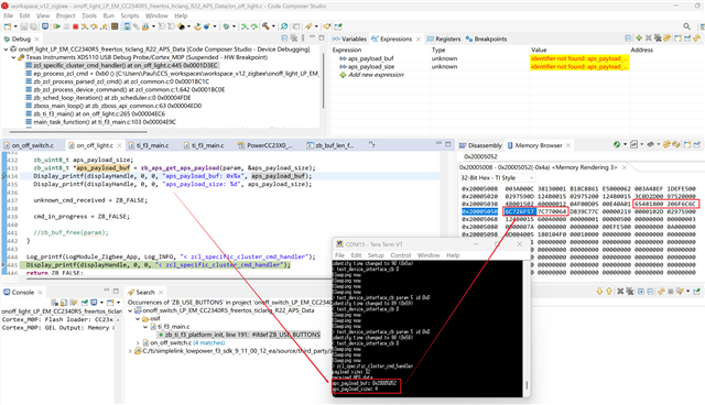

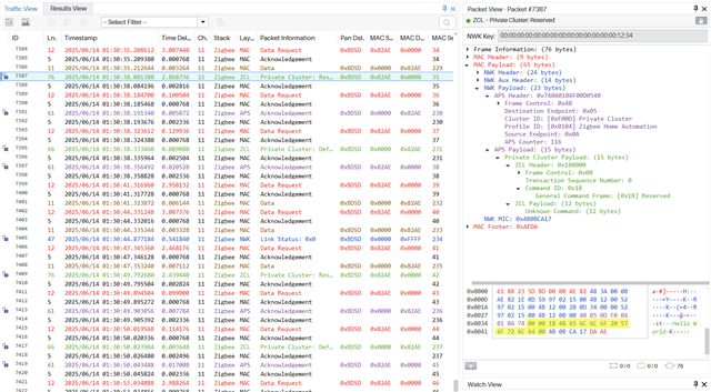

我尝试在 ZBOSS 中接收 APS 原始数据。 我按照 SimpleLink Academy 从 ON_OFF_SWITCH 发送 APS 原始数据、并确认已通过监听器日志成功发送 APS 数据。
在接收器端、我尝试使用  zcl_specific cluster_cmd_handler 中的 ZB_APS_GET_APS_PAYLONG () 来重试 APS 有效载荷、但返回的缓冲区和大小似乎不正确。 发送的有效载荷大小为 12、但返回的大小仅为 4、数据缓冲区仅包含最后 4 个字节:
这是堆栈中的问题、还是我使用不当?
Shuyang

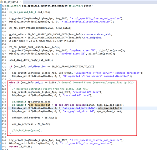

    下面是我接收 APS 数据的代码:
    尊敬的 Shuyang:
    您正在使用的 API 在其所在的命令处理程序中似乎不存在上下文。  您能否尝试 改用更通用的 ZB_buf_begin 和 ZB_buf_len 函数?  如果在 zcl_specific cluster_cmd_handler 之外将 size 和 buffer 变量设置为全局变量、则可通过 CCS 调试器查看这些变量。
    Ryan
    您好、Ryan、
    zb_buf_begin  和 zb_buf_len  工作正常、谢谢。
     ZB_APS_GET_APS_PAYLONG () 的正确上下文是什么? 它是否仅在 Tx 侧有用?
    Shuyang
    如果不进一步调查、很难辨别。  它不是关于 TX 端、而是回调上下文。  我可以为  ZB_APS_GET_APS_PAYLONG 找到的唯一参考是当它用于使用 ZB_af_set_data_indication 的回调集时、它与使用  ZB_AF_SET_ENDPOINT_HANDLER 配置的 zcl_specific cluster_cmd_handler 不同 。  我很高兴听到您有一个满足您需求的解决方案。
