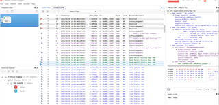

您好、Ryan
根据 定制门锁的标准实例、全部执行了步骤 1 至 3。 但是、我没有看到步骤 4 的效果。 我想查看请求日志、其中包括锁的信标。 请帮助我检查哪个步骤出错。
使用的协调器是 onoff_light 的一个实例。
车门锁的实例代码如下:

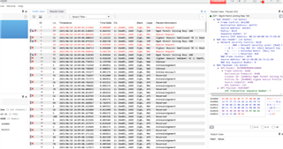

以下是请求的日志。
Yongjian
    尊敬的 Yongjian:
    首先、请确保您不使用 其他 E2E 帖子中共享的 UART2 代码、因为必须单独解决此实现的问题。
    在重新编程新固件之前、擦除 Uniflash 或 CCS 中的所有芯片存储器可能会有所帮助。
    接下来、确认您正在监听 SysConfig 文件中配置的相同通道。  每次在 CCS 调试器中运行固件或以其他方式复位器件时(假设尚未加入 Zigbee 网络)、您应该会看到信标请求。  您的 Zigbee 网络 ZC/ZC 设备需要先启用允许加入、然后设备才能加入。
    在将项目迁移到新应用程序之前、应使用默认的 ON_OFF 灯和切换工程进行测试、以确认您充分掌握加入流程(最终应用程序不应影响这一点)。
    Ryan
