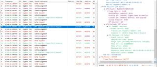

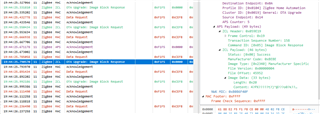

2. OTA 的速度可以更快吗? 现在大约是一个小时。 我根据文档调整了 DL_OTA_IMAGE_BLOCK_DATA_SIZE_MAX
但是、OTA_Server 仍以 32 字节进行响应

    您能否将 F3 SDK OTA 客户端的 on_off_switch_ota_client.h 中的 DL_OTA_image_block_data_size_MAX 以及 F2 SDK OTA 服务器的 zcl_ota.h 中的 OTA_MAX_MTU 增加到 64、然后清理并重新编译工程?

    1.我更改了 OTA_MAX_MTU 和 DL_OTA_IMAGE_BLOCK_DATA_SIZE_MAX、以使速度更快。 是否有其他方法可以提高速度?

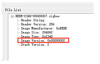

    2.升级时,我发现似乎只能从较低版本升级到较高版本,而不能从较高版本升级到较低版本。 它似乎与映像版本有关? 是否有方法从较高版本升级到较低版本
    1.您可以尝试略微减少   ZB_ZCL_DECLAT_OTA_UPDATE_ATTRIB_list 的 QUERY_TIMER 参数(即示例中的 DL_OTA_UPDATE_QUERY_TIMER_COUNTER 定义)。  另一种选择是减小 Zigbee 应用 SysConfig 文件的 MCUboot 应用模块中的时隙大小、具体取决于最终应用程序构建剩余的闪存大小、但是 MCUboot 应用程序本身也需要了解这些区域大小。
    2.您可以从 OtaServer 工具的“选项“选项卡中禁用“版本检查映像文件“,并同样禁用应用程序代码中的任何版本检查(如果存在)。
