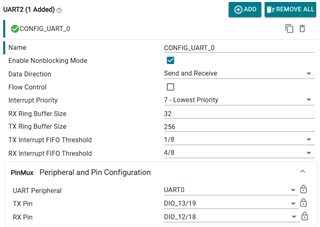

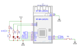

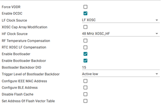

目前我使用的  是 CC2652P 模块版本(产品 ID : RF-BM-2652P ),它 通过 UART 串行通信连接到 SoC。 为了基于模块的射频部分执行重要的认证分析、我需要一个固件 来帮助通过广播连续信号来调整一些射频参数(如通道和传输功率)。
在研发过程中,我 遇到了  符合我要求的 TI RF 专有目录中的 rfDiagnostics。 因此、我使用目录中的默认系统配置文件将该固件编译并刷写到模块中。 这最终使我的模块无法访问状态。 我怀疑我需要更改系统配置以匹配我的加密狗,以便它不会再次损坏.
我已经附加了一些系统配置设置的屏幕截图后,我修改了它从默认设置. 我需要进行一些验证、以便能够进一步将固件快速闪存到我的加密狗中。

  1. CC2652P 模块版本。 这张图像仅供参考。
  2. UART 配置。
  3. 引导加载程序配置。

  • 由于我不使用 XDS110、我需要选择已为 Rx 板中的按钮 1 和 2 配置的 DIO13- Tx 和 DIO12-LaunchPad 选项。 它引起了一些警告,我切换了电路板从 LaunchPad 到定制电路板 和我选择一个选项(器件)cc2652p 和警告现在已清除.
  • 如 CC2652P 参考图像中所述、我启用了引导加载程序后门、以便在按下外部按钮时使加密狗切换回引导加载程序。

上述更改是根据数据表中提到的“ CC2652P 模块版本“图像和产品规格的参考来完成的。 我希望这些配置能够得到验证。 请给我建议一些方法来恢复我的砖的 dongles 以及。 所有上述更改都在具有设备选项 CC2652P 的系统配置文件中进行。谢谢。
编辑 27-06-25 :对于 CC2652P (RF-BM-2652P),上述配置是正确的。 更新的 UART 设置运行良好。 问题已解决 。
