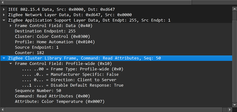

    但我在 Wireshark 的监听器日志中得到了这些奇怪的读取属性请求:
    它尝试读取“色温“属性、因此要么我出错、要么文档未更新。 以下是“ON_OFF_SWITCH"器“器件的 Wireshark .pcapng 文件:

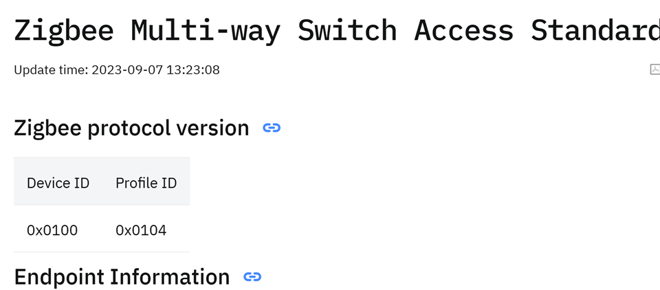

    实际上、这解决了我的一个问题、    根据附件映像中的 Tuya 文档、将 ZB_HA_ON_OFF_OUTPUT_DEVICE_ID 替换为 ZB_HA_ON_OFF_LIGHT_DEVICE_ID:
    器件 ID 应为 0x0100、即 ZB_HA_ON_OFF_LIGHT_DEVICE_ID 、而 ZB_HA_ON_OFF_OUTPUT_DEVICE_ID   为 0x0002。 现在、Tuya 集线器可以将我的设备作为智能开关进行检测
