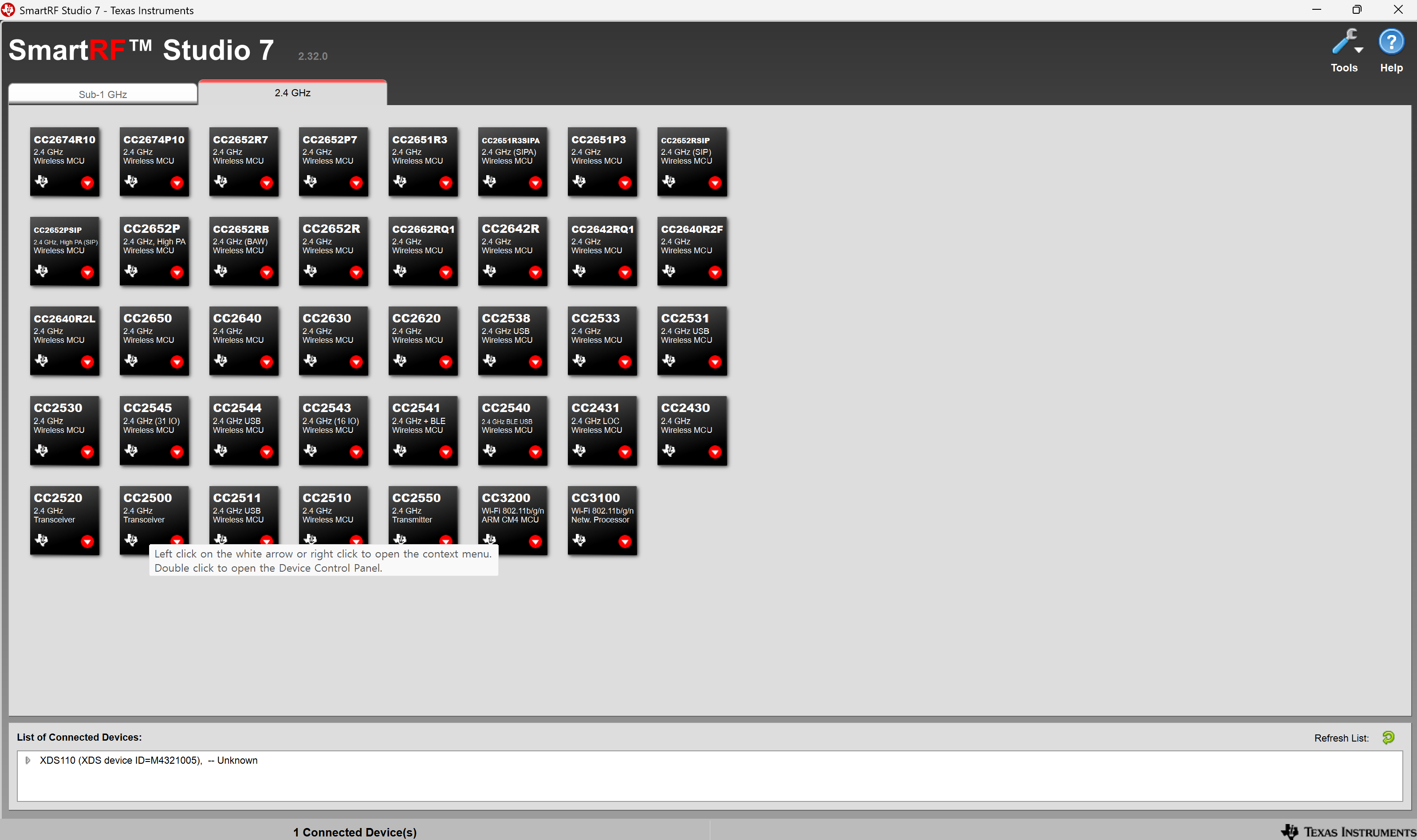

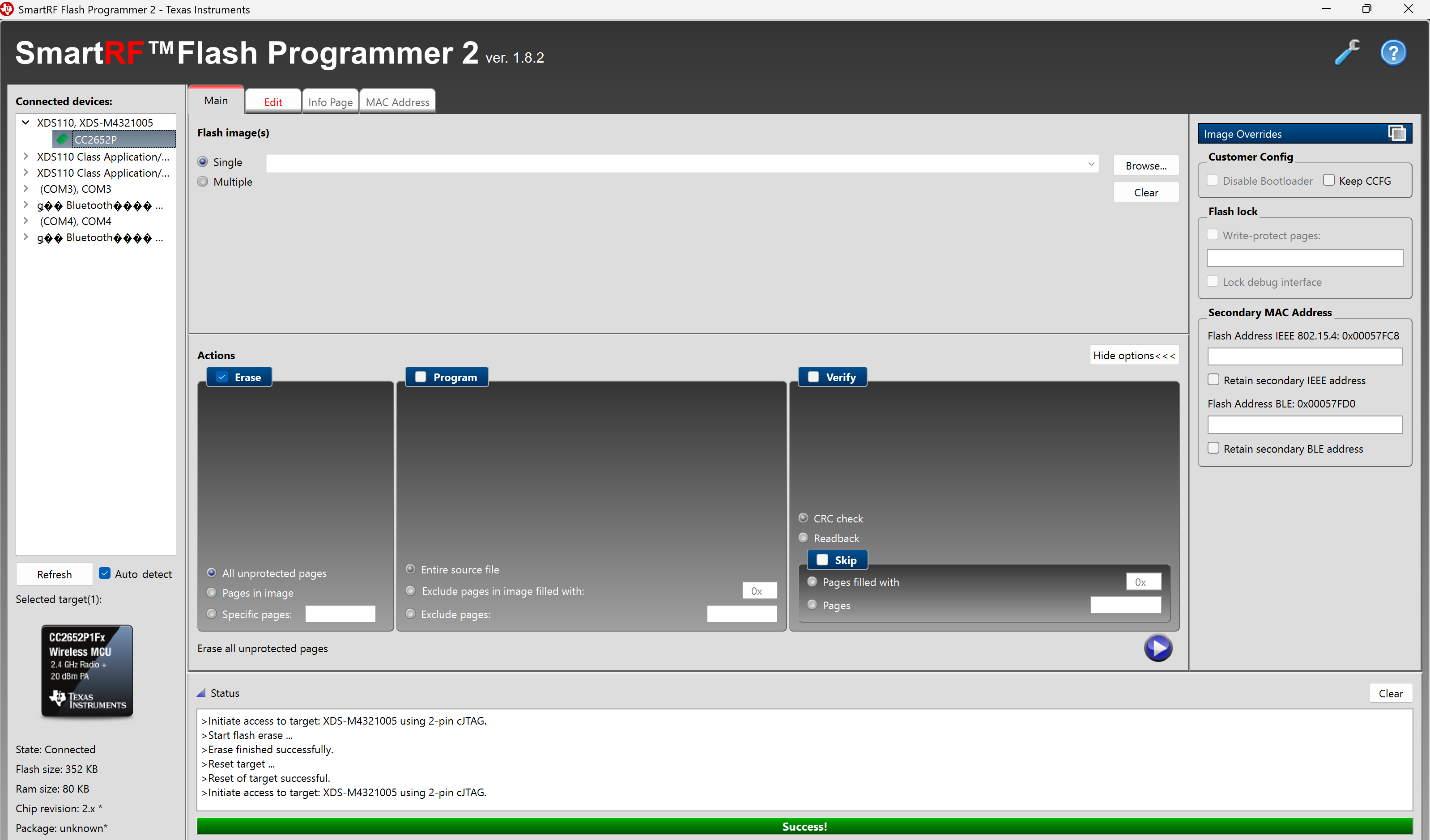

尊敬的 TI 团队:
我正在定制电路板上使用 CC2652P 器件。
当我通过 LaunchPad 调试器 (XDS110) 进行连接时、** SmartRF Flash Programmer 2**会正确检测到器件(如 CC2652P)。
不过、** SmartRF Studio 7**不会将 CC2652P 列为可选器件、也不会自动识别。
请您澄清一下:
1. SmartRF Studio 7 是否正式支持 CC2652P?
2.如果没有、是否有其他版本或工具支持 CC2652P 的持续 TX/RX 测试(用于监管认证)?
3.我是否可以使用其他器件配置文件(例如 CC2652R 或 CC2650)作为射频测试模式的替代方案?
提前感谢您的支持。
    JS 您好:
    [quote userid=“675990" url="“ url="~“~/support/wireless-connectivity/zigbee-thread-group/zigbee-and-thread/f/zigbee-thread-forum/1586018/cc2652p-cc2652p-device-not-shown-in-smartrf-studio-but-detected-in-flash-programr-2 SmartRF Studio 7 是否正式支持 CC2652P?
    是:
    [quote userid=“675990" url="“ url="~“~/support/wireless-connectivity/zigbee-thread-group/zigbee-and-thread/f/zigbee-thread-forum/1586018/cc2652p-cc2652p-device-not-shown-in-smartrf-studio-but-detected-in-flash-programr-2 如果没有、是否有其他版本或工具支持 CC2652P 的持续 TX/RX 测试(用于监管认证)?
    应该可以使用代码使器件持续 TX/RX。
    [quote userid=“675990" url="“ url="~“~/support/wireless-connectivity/zigbee-thread-group/zigbee-and-thread/f/zigbee-thread-forum/1586018/cc2652p-cc2652p-device-not-shown-in-smartrf-studio-but-detected-in-flash-programr-2 我是否可以使用另一个器件配置文件(例如 CC2652R 或 CC2650)作为射频测试模式的替代方案?
    您可以使用它来测试 PHY、但如果您希望通过特定器件 (CCC2652P) 认证、则可能不用于认证目的。
    您是否尝试过其他 CC2652P 板、哪个版本是您当前的板?

    尊敬的 Jaeseung:
    您 可以将硬件设计提交到 SIMPLELINK-2-4GHZ-DESIGN-REPONS 以供进一步审查。   使用 2 引脚 cJTAG 与 SmartRF Studio 7 进行通信所需的唯一引脚是 VCC、GND、RST、TMS 和 TCK。  我怀疑 Smart RF Studio 7 以不同于您的定制硬件难以使用的 SmartRF Flash Programmer 2 的 cJTAG 频率进行通信。  请特别查看 TMS 和 TCK 线路、它们需要尽可能短。
    Ryan
