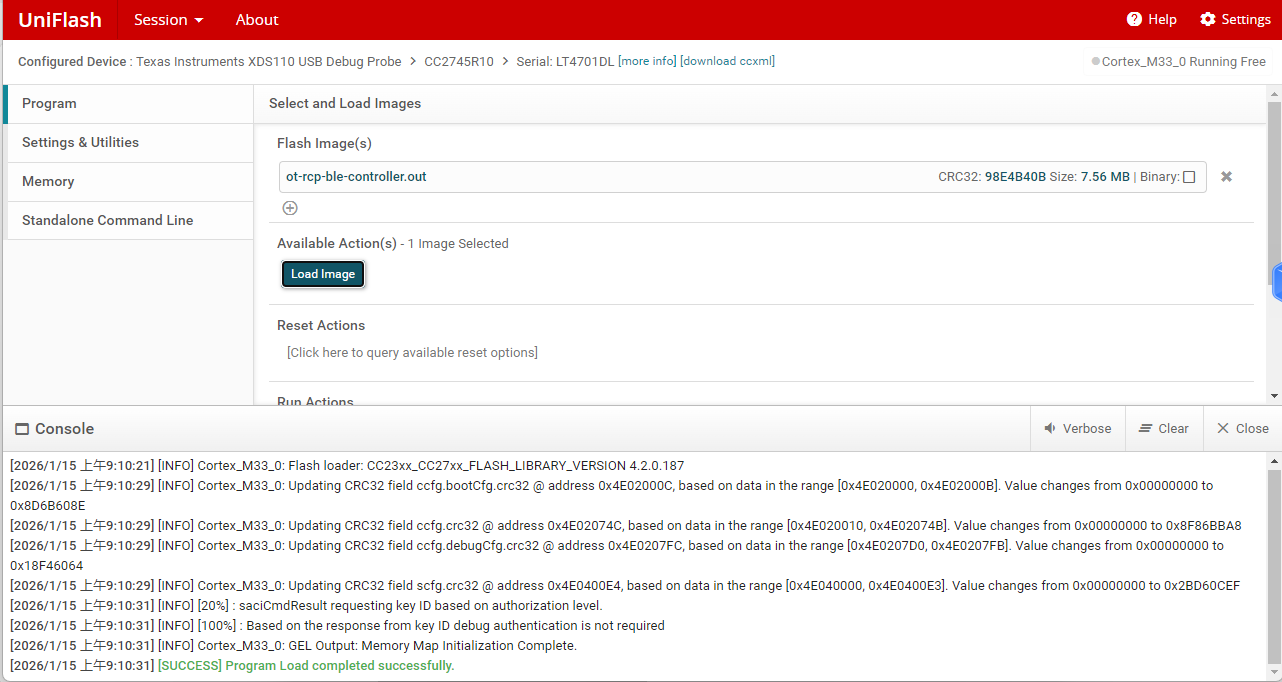

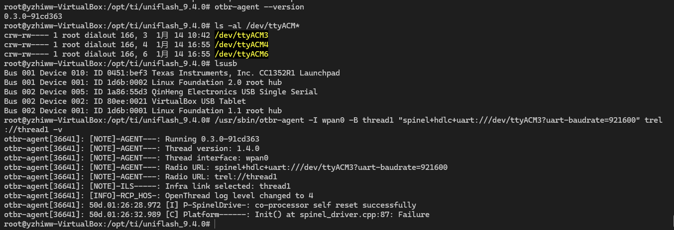

我从 GitHub 下载了 ot-ti 的源代码、并根据链接 (https://github.com/TexasInstruments/ot-ti/blob/thread-v1.4-ti/examples/apps/dmm/rcp_ble_controller/README.md) 中提供的步骤为 otbr 和 CC2745R1-Q1 开发板编译了 ot-rcp-ble 控制器固件。 将固件刷入开发板后、我尝试启动 otbr 以在 Linux 上构建 Thread 网络、但发现 otbr 无法启动。 您能给我一些建议吗?
OTbr 启动日志
燃烧结果
    Yu 您好:
    似乎您已经很好地将 otbr-agent 更新为 921600 的波特率、但是引用的 COM 端口可能不正确。  您将在 rcp_ble_controller.syscfg 文件中发现、BLE 使用反向通道 XDS110 UART、而 RCP 依赖于通过外部单独 XDS110 或 UART FTDI 电缆连接到辅助 UART
    UART2_THREAD.uart.txPin.$suggestSolution               = "boosterpack.2";
    UART2_THREAD.uart.rxPin.$suggestSolution               = "boosterpack.6";
    这意味着 RCP UART TX 是 LaunchPad 上的 DIO21、RX 是 DIO22、请记住 LP TX -> FTDI RX 和 FTDI TX -> LP RX。
    Ryan
