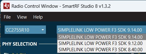

    我忘记问一个重要问题:您拥有哪个版本的 SmartRF Studio 8? 从版本 1.3.0(内部版本 84)开始、PA 表发生了修订。
    此外、您拥有哪些器件版本? PA 表的特征是 PG2.1、其封装上标有字母“F"(“(请(请在器件产品页面 CC2755P10、CC2745R10-Q1 上查看器件勘误表)

    我们使用的是 SmarRF Studio v1.3.2
    选择 LP-EM-CC2745R10-Q1 配置文件、使用 SmartRF Studio 8 v1.3.2:
    设置输出+5dBm、传导测量值=+5dBm 并将双频谐波设置为–50dBc 左右。
    设置输出+6dBm、传导测量= 0dBm、二次谐波显著增加至–35dBc。
    设置输出+10dBm、传导测量=+4.5dBm、二次谐波继续约为–35dBc。
    工程在+5dBm 输出下运行良好、但试图甚至增加到+5.5dBm 是“悲惨的“。

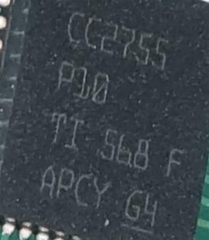

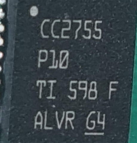

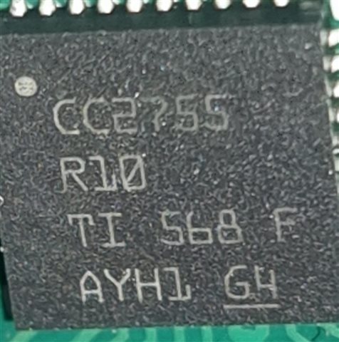

    并且所有器件的 封装上都标有字母“F"。“。 查看以下照片:
