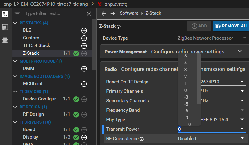

我的客户使用的是 CC2674P10 RGZ 的定制板、他们希望在 ZNP 工程上启用 20dBm Tx 功率、但无法找到如何实现。
ZNP_LP_EM_CC2674P10_tirtos7_ticlang 仅支持最大 5dBm:
LP_EM_CC2674P10 工程中不支持开关器件。

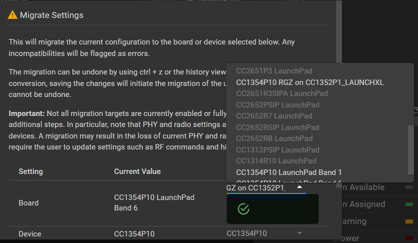

我还尝试从 LP-EM-CC1354P10-6 工程开始、但在器件切换窗口中无法选择 CC2674P10 RGZ:
请提供为 ZNP 工程启用 20dBm Tx 功率的指南、目标器件是 CC2674P10 RGZ。 谢谢。

    我已经调查过、认为 迁移指南 在这方面不会提供太多的清晰度。 查看  SysConfig 生成的 ZNP_LP_EM_CC2674P10_tirtos7_ticlang ti_radio_config.c/h 文件时、高 PA 表似乎已经可用。  Zigbee SysConfig 模块中可能存在仅允许非 PA 值的错误、您可以通过替换 ZMacSetZigbeeMACParams 中的 TXPOWER 来修改该错误

    请确认使用的 SimpleLink F2 SDK 版本、并提供由 SysConfig 生成的 ti_radio_config.c/h 文件。  客户如何验证输出 TX 功率、以及他们在调试之前和之后是否都在评估该功率?  请尝试以下操作:
    • 恢复 ZMacSetZigbeeMACParams、将 ti_zstack_config.h 从 syscfg 输出文件夹复制到根工程目录、 在 SysConfig 编辑器中禁止生成 ti_zstack_config.h、并将根 ti_zstack_config.h 中的 TXPOWER 编辑为 20。
    •   在调试之前和之后使用 SYS_SET_TX_POWER 更改不同的 TX 功率 (0、+5、+15、+19、+20)、并报告每个 TX 功率的结果
    我无法对 ZMacTransmitPower_t 的定义进行注释  您不必手动指定 paType。
    我今天无法测试,但将尝试找到一个 CC2674P10 RGZ 明天评估.
    Ryan
    根据我的快速测试、似乎可以使用  SYS_SET_TX_POWER 选择+14 和+20dBm 之间的 TX 功率、并确定已形成网络的默认 CC2674P10 ZNP 工程的 TX 输出功率。  我可以按预期观察数据包 RSSI 调制、并在更改 TX 功率值时在数据包监听器中观察到这些情况。 –20dBm 至+5dBm 的值不包含在 txPowerTable_2400_PA20 中、因此不受支持。
