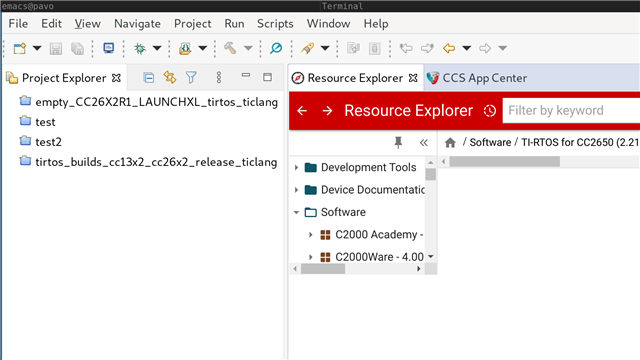

    我尝试使用 CCS (11)为启动板2650编译 RF 示例(rfCarierWave),但我甚至无法使用资源管理器(非常慢,非常差,显示不正确,sysconf 或 AppCenter 的问题相同, 似乎是任何嵌入式应用程序(实际上是 Web 应用程序/页面):

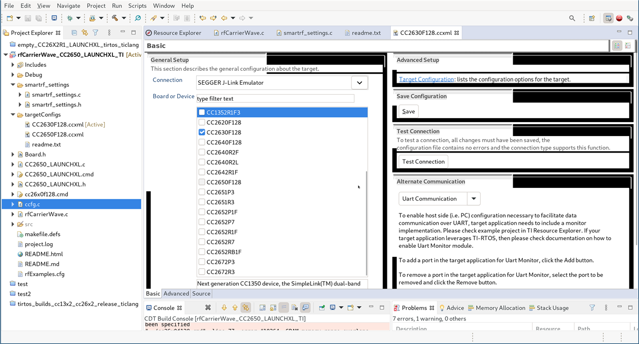

    由于我终于可以在 CCS11中导入 rfWaveCarrier 示例,我将再试一次。 以下是 CCXML 编辑器的外观,以供记录:

    我理解您的沮丧情绪,因为 CC2630资源多年来一直没有更新或投入使用。  《TI-RTOS 发行说明 》确实指定 CCS 6.1.3和 Windows 7/8或 Ubuntu 10.04-13.04等。  您可以在旧版 XDCTools 的“下载”页面上找到它们,尽管这种带有 CCS 11的环境尚未经过测试。  近年来,TI 的生态系统  一直关注 SIMPLELINK-CC13XX-CC26XX-SDK ,我知道,由于现有主板的依赖性,您无法采用该软件。  为了获得更好的未来项目体验,迁移将是值得的。

    我终于能够编译上面的 rfCarrierWave,将 MCU 设置为 CC2630,但使用了原始 RF_parameters (我必须为此修复 cc26x0f128.cmd 文件),并上载固件。 我现在还没有检查它是否有任何作用(需要靠近频谱分析仪检查信号)。
    但我怀疑这不会有多大作用,因为示例代码使用专有的 RF 配置(2630 IIRC 不支持该配置),所以我需要找到更合适的 RF 配置。
    为此,我下载了 SmartRFStudio (该软件仅用于窗口,但通过葡萄酒至少可以正常工作)。
    我已经做了一个简单的配置(恒定的2.4 GHz 载波),但生成的文件无法编译,因为编译器找不到 RF_Patchs/RF_patch_CPE_IEEE.h 事实上,在/opt/ti/tirtos_cc13xx_cc26xx_2_21_01_08/products/cc26xxware_2_24_03_17272/rf_patches 中,我有一些 rf_path_cpe_xxx.h 文件(ble,ble_privr 和 genfsk),但没有 IEEE...
    因此,我怀疑 SmartRFStudio 预期的00.elink/Cc26xxware/something 版本不是 TI-RTOS 提供的版本(代码导出器声明“应用的模板与 tirtos_simplelink_2_21_00兼容”,我现在有 tirtos_cc13xx_cc26xx_2_21_01_08,因此看起来可以下载2.06;现在只需下载21.i 即可)。

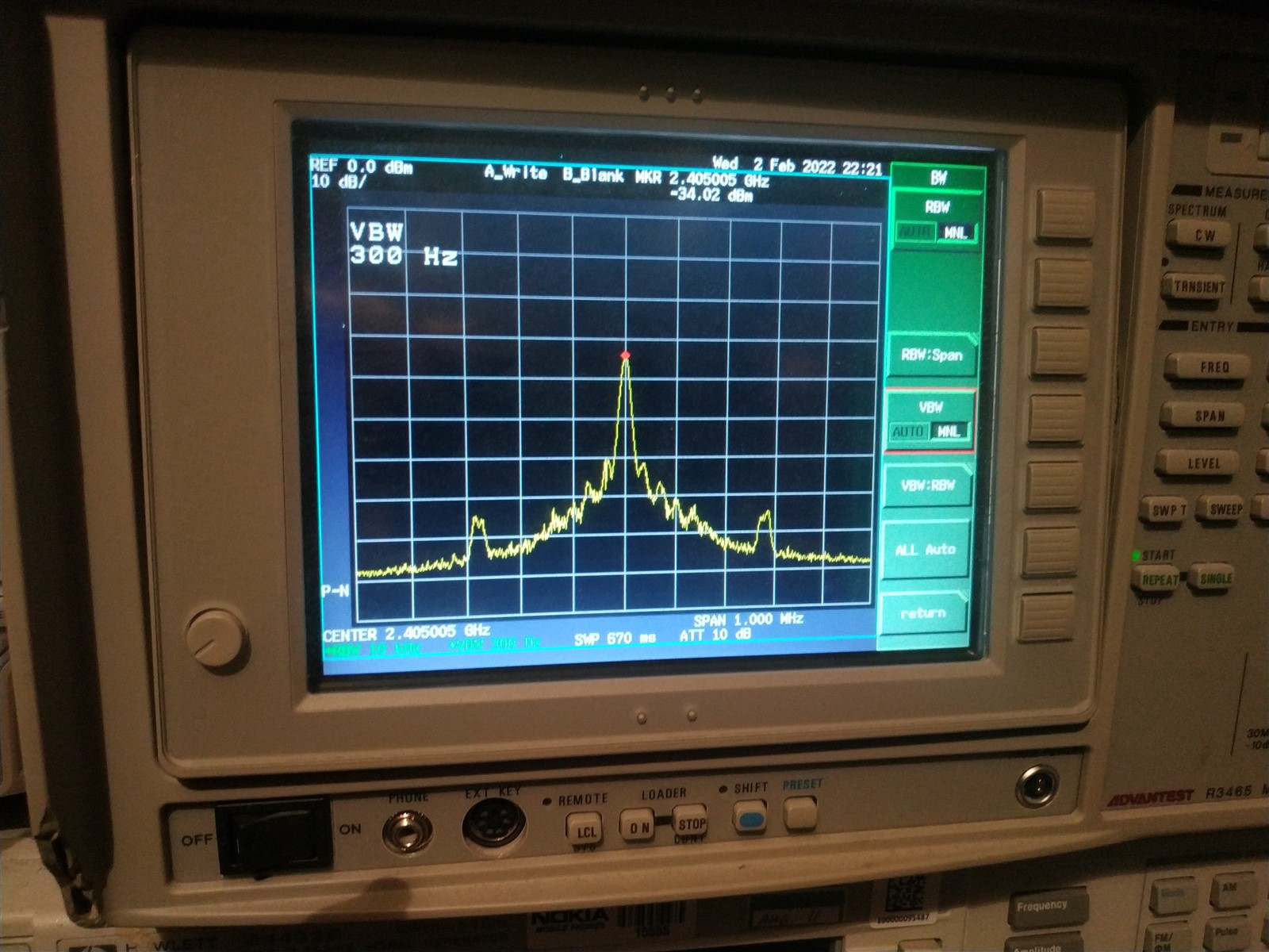

    尽管如此,自从我上次能够让该主板发出提示音以来,我已经取得了进步:
    我从 contiki 的源代码 repo 中窃取了丢失的 rf_patch_ieee.h 文件,并且只对代码进行了微小的修改,它就被编译了,甚至看起来是有效的。
     rf_patch_cpe_ieee.h 似乎存在于早期版本的 SimpleLink SDK 中: https://e2e.ti.com/f/1/t/801640
