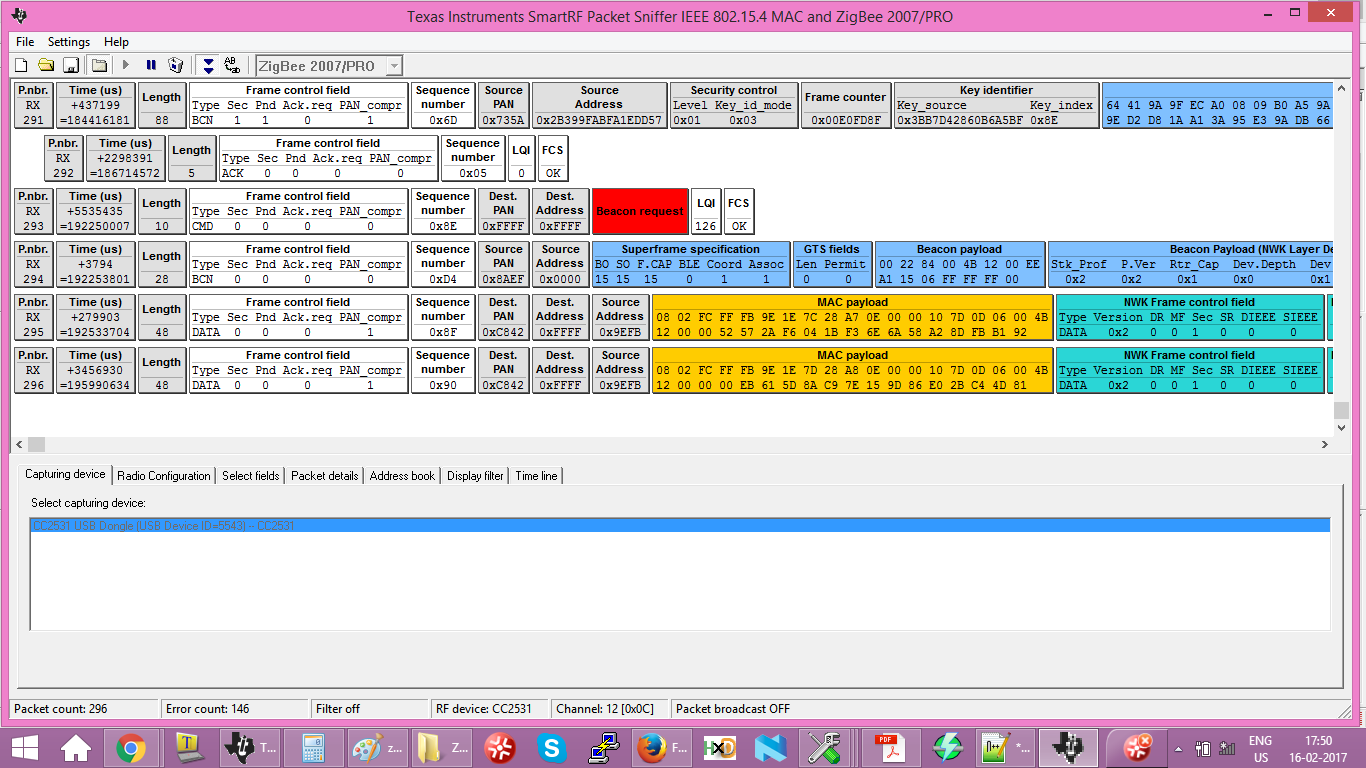

    我们有3台路由器。 所有三台路由器都连接到协调器。 断开连接后,再次尝试连接第一台路由器。 但它失败了。 我们发现,在数据包嗅探器中,Assoc标志这次设置为0。 为什么关联列表未被清除??
    我们正在附加数据包嗅探器输出。

     我们已添加代码以定期启用允许加入。 现在Assoc标志似乎设置为1。 但在重置路由器后,路由器仍未连接回协调器。
    连接嗅探器输出
