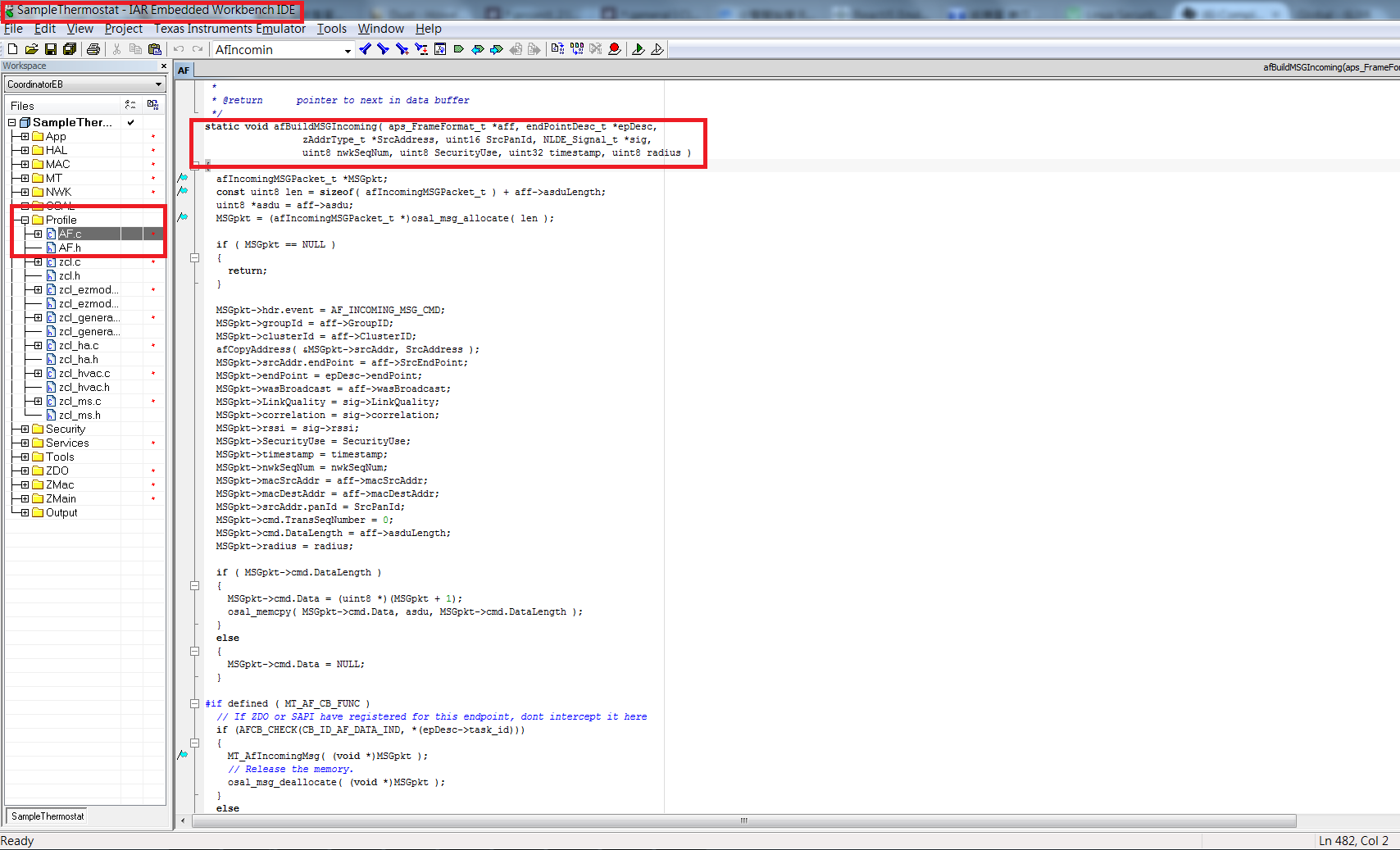

我正在学习ZigBee与(Z-Stack Home 1.2 .2a.4.4539万)
1.我要使用RSSI值调整代码。
因此,在事件循环中,
IF (事件和SYS_EVENT_MSG)
While ((MSGpkt =(afIncomingMSGPacket_t *)osal_msg_receive( zclSampleThermostat_TaskID ))
DD_RSSI = MSGpkt->RSSI;
但是,RSSI值始终为8,不带距离。
如何调用实际RSSI值?
2.我可以使用Smart RF工作室查看平均RSSI值。
我认为值会在MCU寄存器中保存0x6198。
我可以在IAR Embeded Workbench中调用此值吗?
示例) ave_RSSI = 0x6198注册
    您应该使用MSGpkt->LinkQuality获取LQI并将其转换为RSSI,您可以参考 sunmaysky.blogspot.tw/.../conversion-between-rssi-and-lqi-in-z.html中的公式
    感谢您的回复
    但是,我会根据您的意见调整代码,LQI值不会改变
    当终端设备与协调器之间的距离较远时,LQI始终为8。
    所以,我不能用这种方式。
    请为我提供更多帮助
    您应将LQI相关代码移至"Ccase ZCL_INcoming_MSG:"。
    LQI值始终为8 TT
    尝试在afBuildMSGIncoming()中执行此操作。
    样本恒温器(在 Z-Stack Home 1.2 中)不使用 afIncomingData函数
    afIncomingData -> afBuildMSGIncoming
    在哪里使用 afIncomingData函数?
    请帮助我了解更多详细信息...
    ex)我使用afIncomingData函数在ZCL_Incoming_MSG的情况 下,然后....
    我是Zigbee和C编程的初学者...
    所有的讯息都将首先转到afBuildMSGIncoming,然后传递到ZCL_Incoming_MSG以进行应用程序处理,这样您就可以尝试在afBuildMSGIncoming中获取LQI (在AF.c中)。
    我没有找到'afIncomingData'的所有参考
    您能给我发送一个样本(TemperatureSensnor,恒温器,加热冷却装置)的z堆栈文件吗?
    它是AF.C.中的afBuildMSGIncoming()
