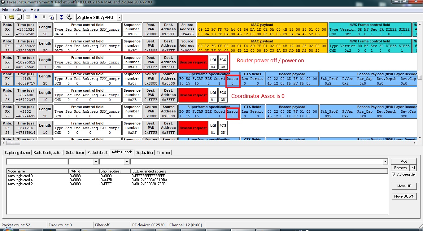

我尝试关闭 并打开路由器电源 ,模拟路由器丢失并 返回
路由器无法加入网络
协调员assoc为0 (我认为 是AssociatedDevList完整)

    协调器assoc为0,但并不意味着AssociatedDevList已满。 这意味着协调员此时不启用允许加入。 测试时是否启用NV_RESTORE?

    C
    R1 (0x031F)
    P.nbr2 >>添加路由器1
    p.nbr9 >>路由器1关联请求
    P.nbr13 >> assoc success并获取短地址0x031F
    C
    R1 (0x031F)
    R2 (0xCD9C)
    P.nbr23 >>添加路由器2
    P.nbr24 >> 0x031F关联为1,RT_Cap为1,Dev_Cap为1 (AssociatedDevList[2]>>一个用于父节点0x0000,一个用于子节点)
    P.nbr25 >> 0x0000关联为0,Rtr_Cap为0,Dev_Cap为0 (AssociatedDevList[1]>>仅一个子节点0x031F)
    p.nbr33 >>路由器2关联请求
    P.nbr37 >> assoc成功并获取短地址0xCD9C
    C
    R1 (0x031F)
    R2 (0xCD9C)
    R3 (信标请求)
    P.nbr67 >>添加路由器3 (信标请求)
    P.nbr68 >> 0x0000关联为0 (AssociatedDevList[1]>>仅一个子节点0x031F)
    p.nbr69 >> 0xCD9C关联为1,Rtr_Cap为1,Dev_Cap为1,但Dev.Depth为0x02,因此路由器3无法加入(MAX_NODE_DEPTH为2)
    P.nbr75 >> 0x031F关联为0 (AssociatedDevList[2]>>一个用于父节点0x0000,一个用于子节点0xCD9C)
    P.nbr126 >>关闭R3的电源以停止信标请求
    P.nbr130 >>关闭R1电源以模拟路由器丢失或损坏
    P.nbr139 >> R3上的电源无法加入ZigBee (信标请求)
    R1通电,R1无法重新加入ZigBee (信标请求)
    我知道要启用NV_INIT和NV_RESTORE R1可以使用0x031F返回网络,但我不想这样做

    2.是否可以提供嗅探器日志,并启用协调员允许加入,但路由器无法加入? 顺便说一下,在执行此测试时,您是否为回收协调员提供电源?

    是的,您的AssociatedDevList已满。 它在信标有效负载(网络层解码)中的DEV.Cap=0x0上显示。
    ~它不是ZigBee技术或TI事物中的错误它不是错误。
    如果ZC或ZR的关联表已满,则没有设备可以加入。
