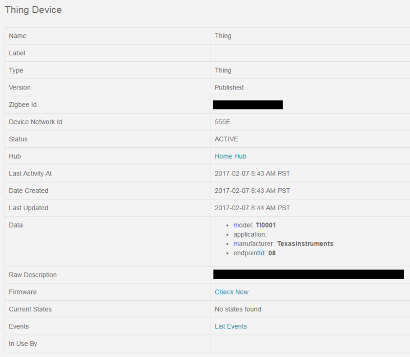

我刚收到轻链路开发套件,我的主要目标是尝试将设备与三星SmartThings集线器配对。  我意识到我可能要走几步路,但我正在努力寻找最佳途径来填补我所处的位置与所需位置之间的知识差距。
现在,我可以运行演示并查看数据包嗅探器中发送的内容,但不幸的是,这对我来说还没有多大意义。  我认为最好的第一步是能够看到当前正在运行的代码,并尝试了解它是如何创建消息的,其目的等。 然后尝试将其与ZigBee标准文档关联起来,这样我就可以了解代码的哪些部分在做什么,ZigBee堆栈如何运行等等。 不幸的是,我还在一个阶段,我真的不知道我不知道什么。  我绝对不介意做这项研究,但一个小小的指导很可能会有很大的帮助!

    YiKai,谢谢你指引我正确的方向!  我把十六进制代码全部刻录到了Zlight板上,但是SmartThings集线器似乎看不到它。  是否需要在zlight板上执行某些操作才能使其进入发现模式?  我知道Sylvania灯泡,我必须重置5次或其他事情,以达到这个效果。  我尝试使用此主板执行此操作(使用重置按钮),但它仍然无法完全检测到它。
    我确实使用ZStack Home 1.2 在工作区中选择了RouterZlight配置,但我不确定是否还有其他步骤(我知道根文件是用于CC2530DB的,但我假设根据名称,这个特定项目专门用于Zlight)。  是否有需要更改的配置设置或缺少某些过程?

    尝试将f8wconfig.cfg中的"-DDEFAULT_CHANLIST=0x0.08万"更改为"-DDEFAULT_CHANLIST=0x07FFF800",然后重新生成以再次测试。
    嗯,看起来很有效!  它现在显示为"事物",尚未具备任何功能。  我有几个问题:
    1) HOLT_AUTO_START函数有什么作用,我应该将其重新添加?  我用它进行了测试,它在更改默认频率后以任何方式检测它
    2) 为什么更改默认频率适用于此配置?  我注意到我的路由器设置为通道20,因此我更新了代码中的行,使其为"-DDEFAULT_CHANLIST=0x10万 // 20 - 0x14",这似乎起作用。  我应该按您建议的频率将其保留,还是将其设置为正确的频段?

    我上传了一些正在工作的设备和TI设备的图片,但确实缺少了一些东西,其中一个最突出的是应用(不确定它是不是这样告诉它是什么类型的设备)。 我尝试浏览这些文件以查找其中一些文件的定义位置,但没有“搜索项目”或类似的内容,而且该项目中有太多的*.c和*.h文件无法打开每个文件。 。 。 下面是一台正在使用的轻化设备的图片以及此TI器件的配置文件:

    1.保持自动启动启用将使设备在开机后保持保持保持保持状态。 这意味着设备不会执行任何操作,并等待用户按下按钮以启动所有操作。
    2.协调员可以使用16个信道来组成Zigbee网络,我不知道您的SmartThings集线器使用哪一个信道。 因此,我让您在设备启动时扫描全部16个通道,并尝试加入Zigbee网络。
    3.如果定义white_LED_only,则表示此设备仅设置为白色LED。 如果您不对其进行定义,它将支持RGB LED。
    4.我会将一些Zigbee路由器和终端设备添加到Zigbee网络中,并使用Ubiqua Packet Analyzer检查路由消息。

    实际上,如果实施遵循Zigbee HA配置文件,则应与SmartThings或其他公司的Zigbee HA合规性中心配合使用。 对于SmartThings集线器,我知道它们可能会根据Zigbee基本群集中的制造商名称或ID阻止某些功能,因此具有LED颜色的SampleLight可能无法与它配合使用。 无论如何,您可以尝试了解彩色LED是否与SmartThings集线器配合使用。

    我认为它可能没有功能,因为实际上没有描述应用程序部分,如果这是描述设备功能的部分,那么它可能无法完全识别它是哪种设备。 如果您在我发布的几篇文章的链接上查看我的屏幕截图,其中显示了型号,制造商和端点ID,但缺少应用程序描述。 我试图在代码中找到这些文件的位置,但找不到它们(可能正看着它们)。
    您是否知道代码中这些部分的描述位置? 我想如果我能找到这个,我应该能够把应用程序指定为“01”,这是Osram的灯泡使用的,看看这是否有帮助。
