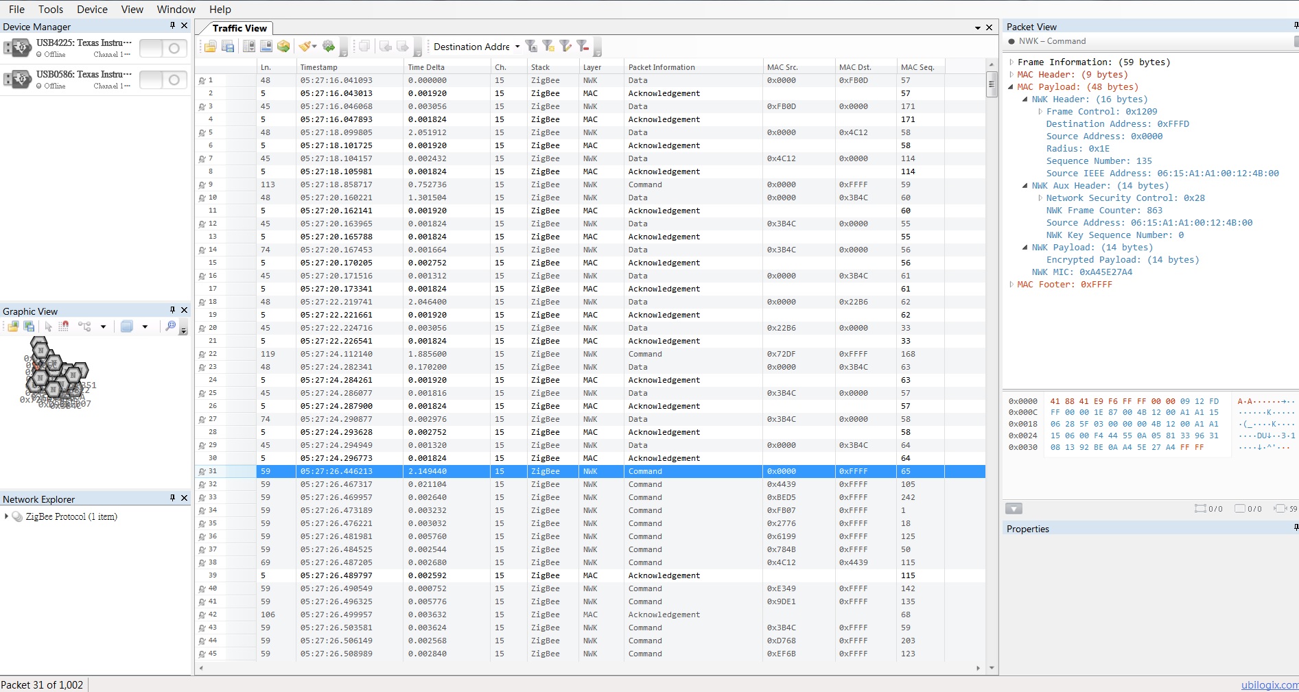

    您好Chen,我安装 了Ubiqua Packet Analyzer并捕获了读数。 明天我将与我们的工程师一起分析结果。 我有没有办法向您发送这些Ubiqua Packet文件(电子邮件)? 感谢您的跟进和帮助。
    您可以将其压缩并附加到此论坛讨论中。
    谢谢陈先生。 这是文件。 如果您可以下载them.e2e.ti.com/.../test5_2D00_new.zip,请告诉我
    当我打开嗅探器日志时,我看到一些正在进行广播的未知命令。 我似乎无法正确解密日志? 您是否在测试中使用了安全性?

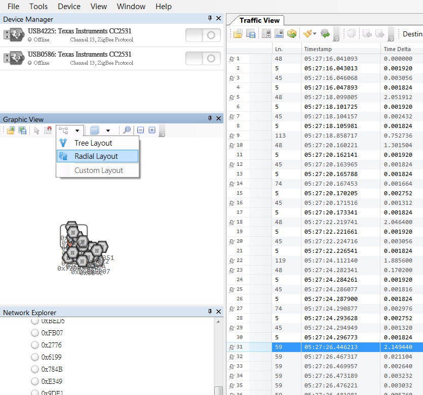

     感谢您的快速响应。 我需要在与我的工程师交谈后(明天上午)再次与您联系,因为我不是期望。 但我注意到您的图形视图显示了实际网格,但在我的最后显示为直线(请参阅您和我的附件的屏幕截图)。 您是否可以建议我像您一样查看设置?e2e.ti.com/.../Graphic-views.zip
    这可能是因为我选择了Radical Layout (Radical布局),我认为它与您的问题无关。

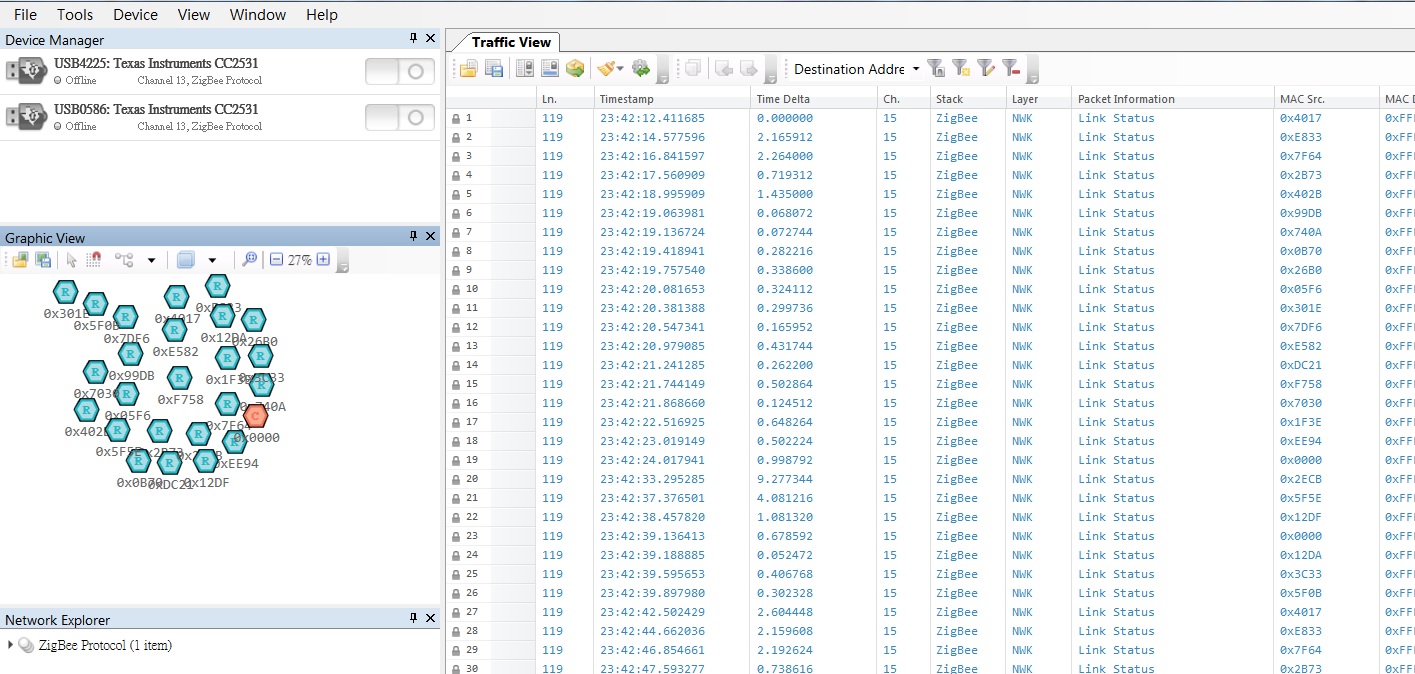

    您好Chen
    请看一下从Ubiqua拍摄的‘图形视图’。 网状网中有24台路由器,它们相隔6英尺。 网格看起来有点凌乱。 我期待父母/子女之间的一对一关系。 请告诉我我们做了什么错ande2e.ti.com/.../24-hub-mesh.zip 您的想法。 我正在附加 一个jpg和一个CuBX文件。
    您的意思是网格看起来有点凌乱。 我附上我在Ubiqua上看到的内容。 由于Zigbee是一个网状网络,因此路由器和路由器之间没有一对一的关系。
