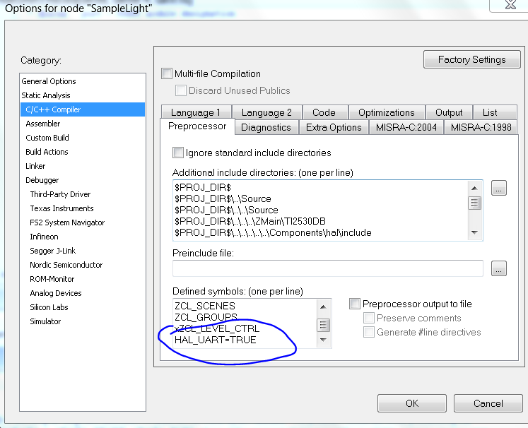

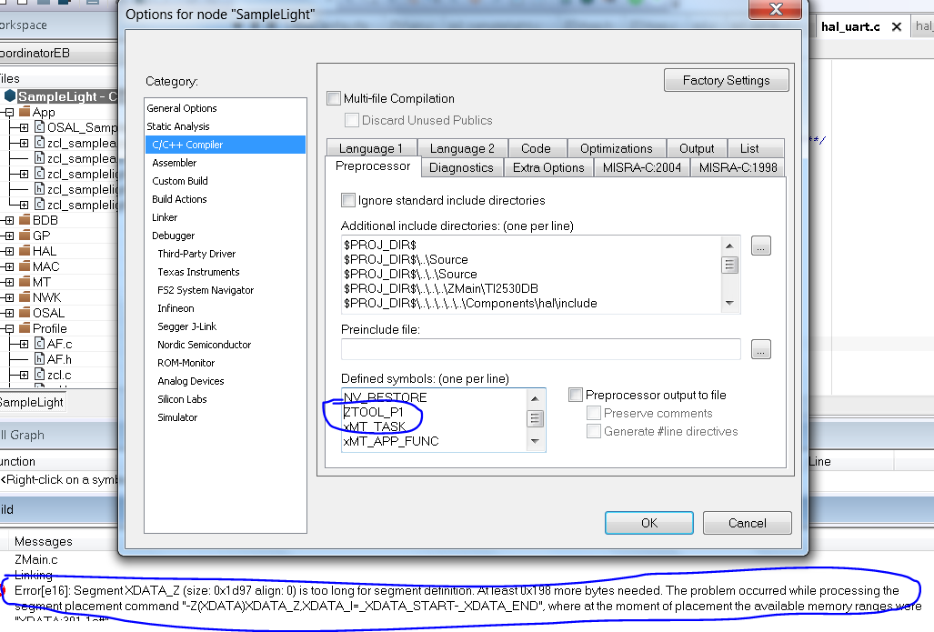

我在CC2530上有2个ZigBee模块基座,没有外部MCU
当使用 ZTOOL-P1配置烹饪器以与z-tool (以下)一起使用时,我在编译项目时收到错误,如下图所示。 我在 TI的SampleLight上工作。
如果我在配置选项卡上选择HAL_UART=TRUE,则会出现相同的错误。
CC2530的RAM似乎较低。以下是一些问题:
1.如何降低RAM使用率,和
2.如果没有外置MCU,我是否可以在CC2530上创建一个烹饪底座使用Z-stack 3.0 ,请告诉我!
    您可以根据您的用例相应地减少邻居[Nwk_MAX_DEVICE_LIST]或要使用的TCLK的数量[ZDSECMGR_TC_DEVICE_MAX]。
    它现在可以工作了! 感谢您的支持。
