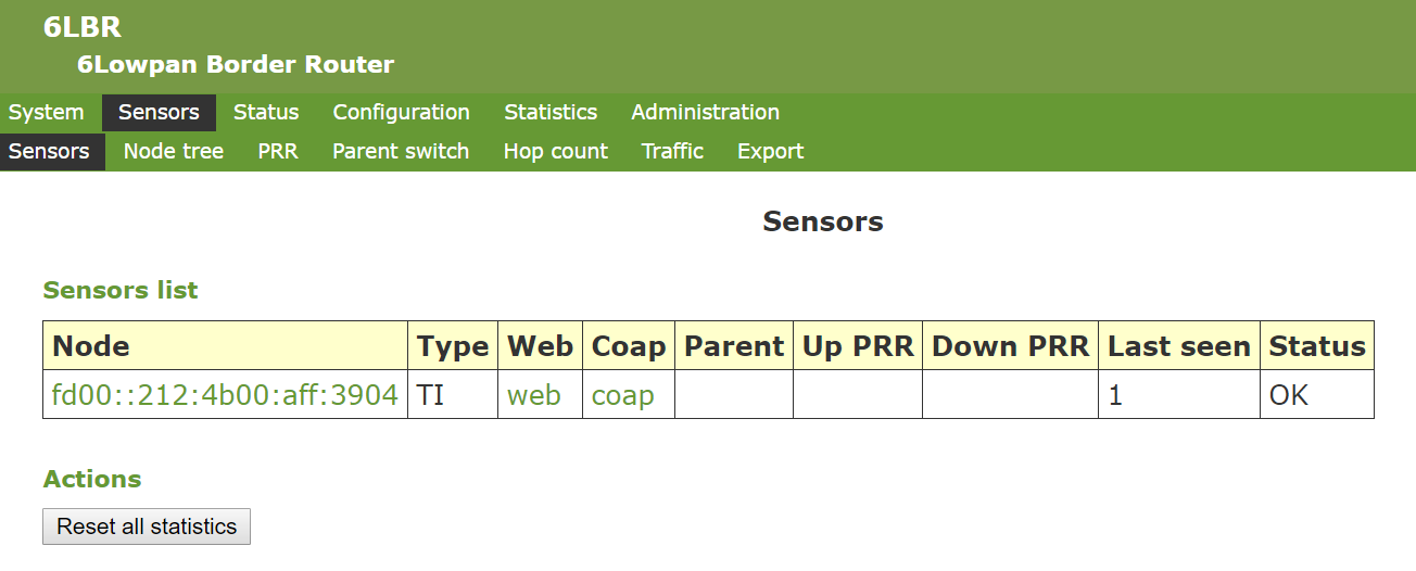

    是的,当然这是我犯的错误。 我应该在“对等路由器”中使用上图中的哪个地址?
    应为fe80::d0a5:ab15:346:a6f9
    感谢您的快速回复。
    我已关闭"配置"下的IPv6选项,并在"对等路由器"中输入正确的IPv6地址。 我可以在传感器列表中看到启动板,但在IBM快速启动中仍然看不到它。 是我的路由器未启用IPv6,还是我应该进一步了解什么? 我希望有人指出正确的方向。

    你(们)好。 我在茄衣上打了一个打字,现在它可以工作了。 感谢你的帮助
