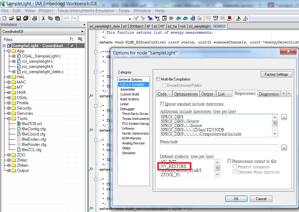

部件号:CC2538
您好,专家,
我们面临的一个问题是,每次重新启动主板时,Zigbee网络都是使用新的PAN ID创建的。 CC2538通过UART连接到主机CPU。根据我们的理解,Zigbee网络应使用相同的PAN ID进行初始化,除非我们使用reset_network = true标志重置它。
请帮助我们。
