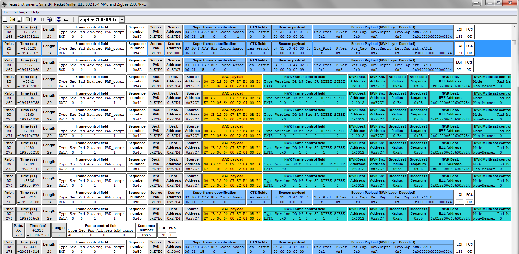

AM使用TIMAC,CC2538设置在启用信标的网络中,其中有一个PAN协调器和多个“路由器”。
路由器设置了协调员和设备功能。
问题1:
当路由器设备尝试向其父路由器发送数据时,数据在其自身的信标时间而不是父信标时间内发出。
由于数据在发送时不会被父路由器确认,因此数据将在下一个父信标时再次发送。
这会给路由器造成不必要的数据传输。
请参阅随附的嗅探器日志屏幕截图。
问题2:
当CC2538加热到大约70-80摄氏度时,设备不再发出任何信标。
但是,设备仍能与其父路由器同步,并在父路由器请求时发送数据。
这意味着除了发送自己的信标外,其他网络活动仍正常工作。
去除加热后,路由器将能够以之前相同的时间再次发出其信标,并从之前停止的位置继续发送序列号。
请提供建议。
谢谢。

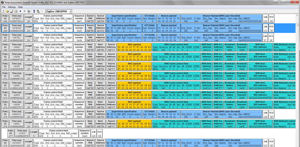

    大家好,支持!
    请查找捕获的附加嗅探器日志文件。
    当设备0x1045尝试向0xA195发送数据时,您可以在数据包RX200上看到问题。
    但是,您可以在信标发出数据之前看到信标是设备自己的信标(RX199)。
    然后,设备0x1045尝试在数据包RX209上再次发送数据,此时,数据包RX208正是来自0xA195的信标。
    当父设备发出新命令时,该设备对数据包RX538再次重复相同的操作。
    从嗅探器日志中可以看到其他设备也存在相同的问题。
    在出现此问题时,设备实际上会占用大量的窗口时间来尝试将数据发送到其父设备,这将导致其子设备无法在该时间窗口将数据发送到设备。
    我们希望这个问题能够得到解决。
    应用程序流如下所示:
    -网关/PAN协调员每隔5分钟向其子路由器发送一条命令以收集数据。
    -在子路由器收到命令后,它也会将该命令发送到其子路由器。
    之后,路由器将启用传感器并开始测量。
    - 300毫秒后,它将通过UART从传感器收集测量值并发送到其父路由器。
    -从子路由器接收测量数据时,它会将测量数据添加到其记录缓冲区并触发发送功能。
    -然后将数据发送到父路由器。
    请提供建议。
    谢谢。
