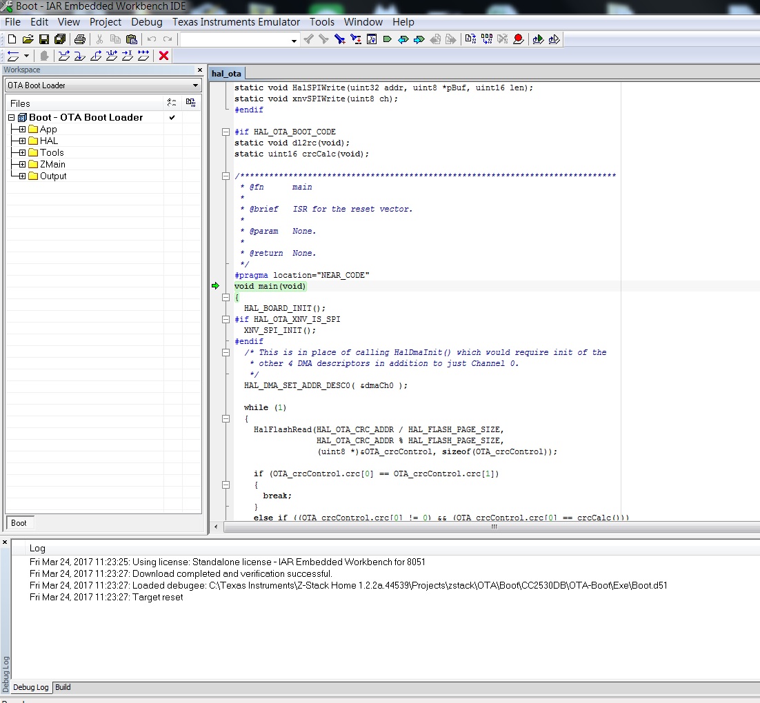

我使用了OTA引导.ewm (引导映像引导管理器)的ZStack软件包并下载到cc2538和smatRF06 EB的演示板,
我不能进入主功能。

    您正在尝试如何使用OTA Boot工作区? 该工作区用于生成.bin,然后与示例交换机OTA项目一起使用。 将带有引导加载程序工作区的示例交换机OTA客户端设置为将此OTA引导映像与示例交换机映像一起加载到设备中。
    此外,对于使用OTA Dongle服务器和带OTA终端设备客户端的示例交换机的练习,您将向客户端发送什么图像?
    您好,Jason:
    首先对于OTA Boot工作区,我只是想检查固件是否应该进入主功能,但到目前为止,我不能进入主功能,只是停留在一些启动代码,我不知道。

    我在我的CC2538DK上测试OTA启动项目,发现它也无法在主功能处停止。 我还在我的CC2530DK上试用了它,它可以在主站停止。 很奇怪。
    您能告诉我CC2530DK项目的源代码吗?
    您可以比较一下这两个.icf文件吗?

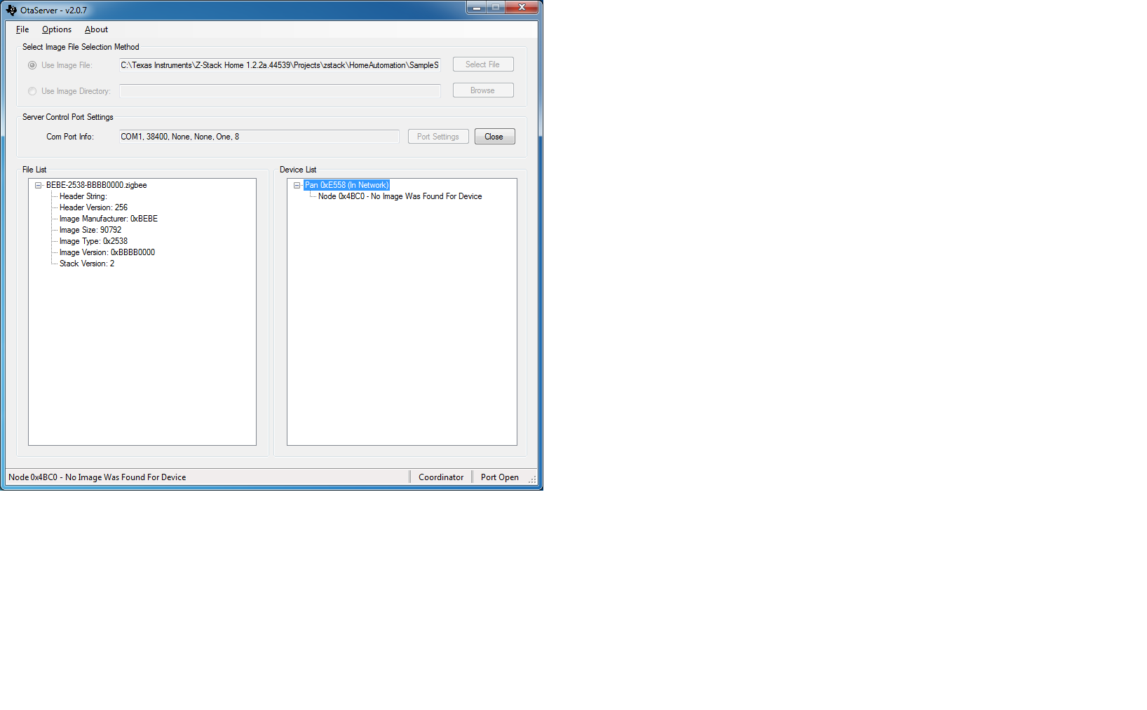

    再次感谢您。根据您的回复,我进行了测试,首先我下载了boot+imageA并使用imageB执行OTA,这非常正常,重置后,imageB运行良好,现在我更改了一些源代码并重建imageA, 我想通过OtaServer下载镜像A。
    但是,OtaServer显示:“No Image was found for Device”,如何解决此问题?
    谢谢你。
    如果您在未进行修改的情况下重建成像A,它是否有效?
    我进行了测试,但仍然显示:"未找到设备的图像"
    您可以对OTA服务器进行屏幕截图吗?
    巴西,
    我看不到您的附件。
    无附件。
    尝试使OTA文件的映像版本大于BBBB0000。 例如,使用CCCC0000。
    是的,根据您的说明,我将版本更改为DDDD0000,因为现在我的运行代码版本是CCCC0000,它可以再次下载。
