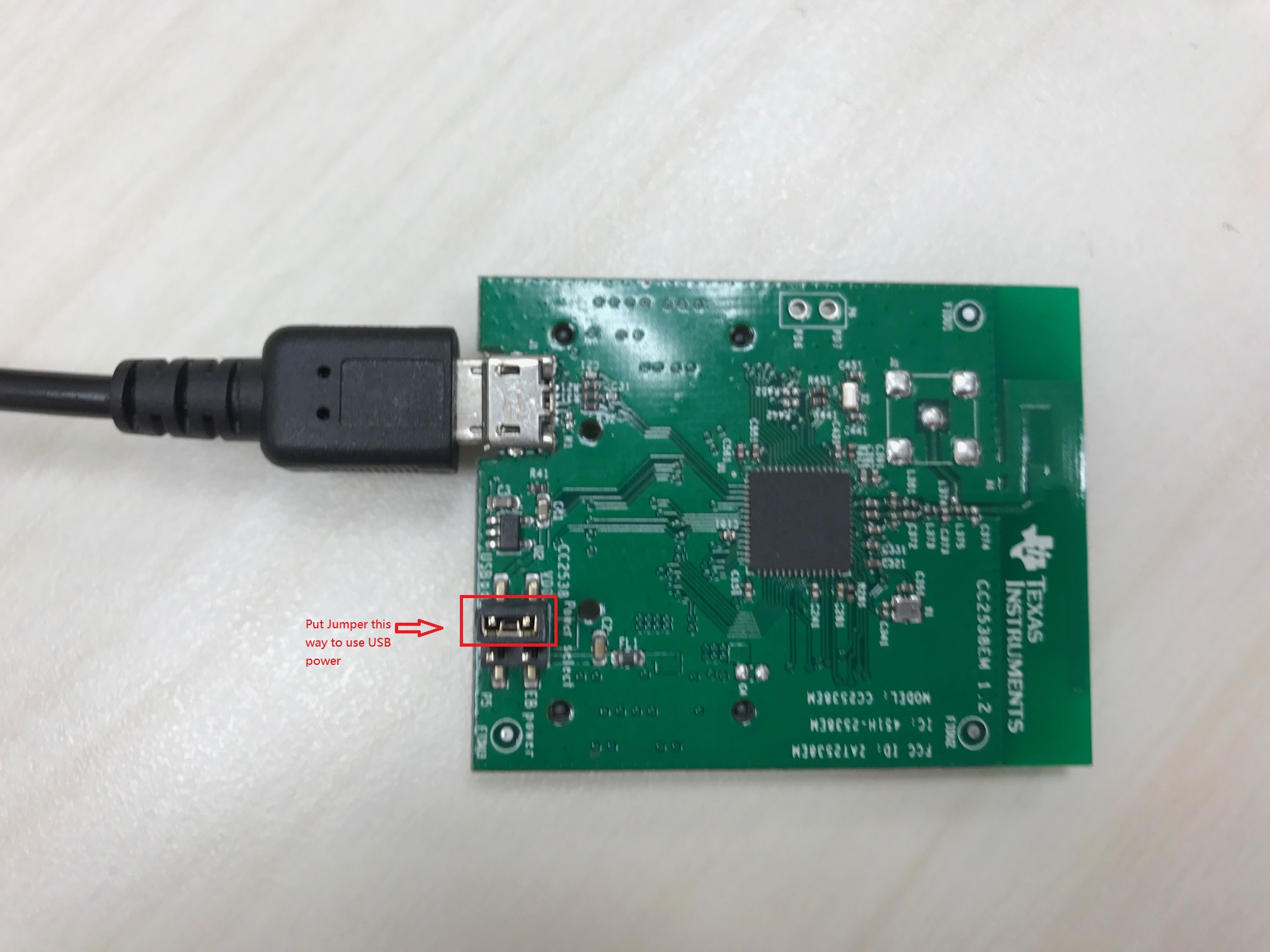

    使用SmartRF06将ZNP下载到CC2538EM后,您应该像下面的屏幕快照一样,直接在台式机和CC2538EM之间连接USB电缆。 而且,您必须将跳线置于屏幕截图中的位置。 然后,您可以使用ZTool以3.84万作为波特率连接到CC2538EM。
    感谢您的支持。
    我可以通过USB将cc2538em独立连接到电脑。
