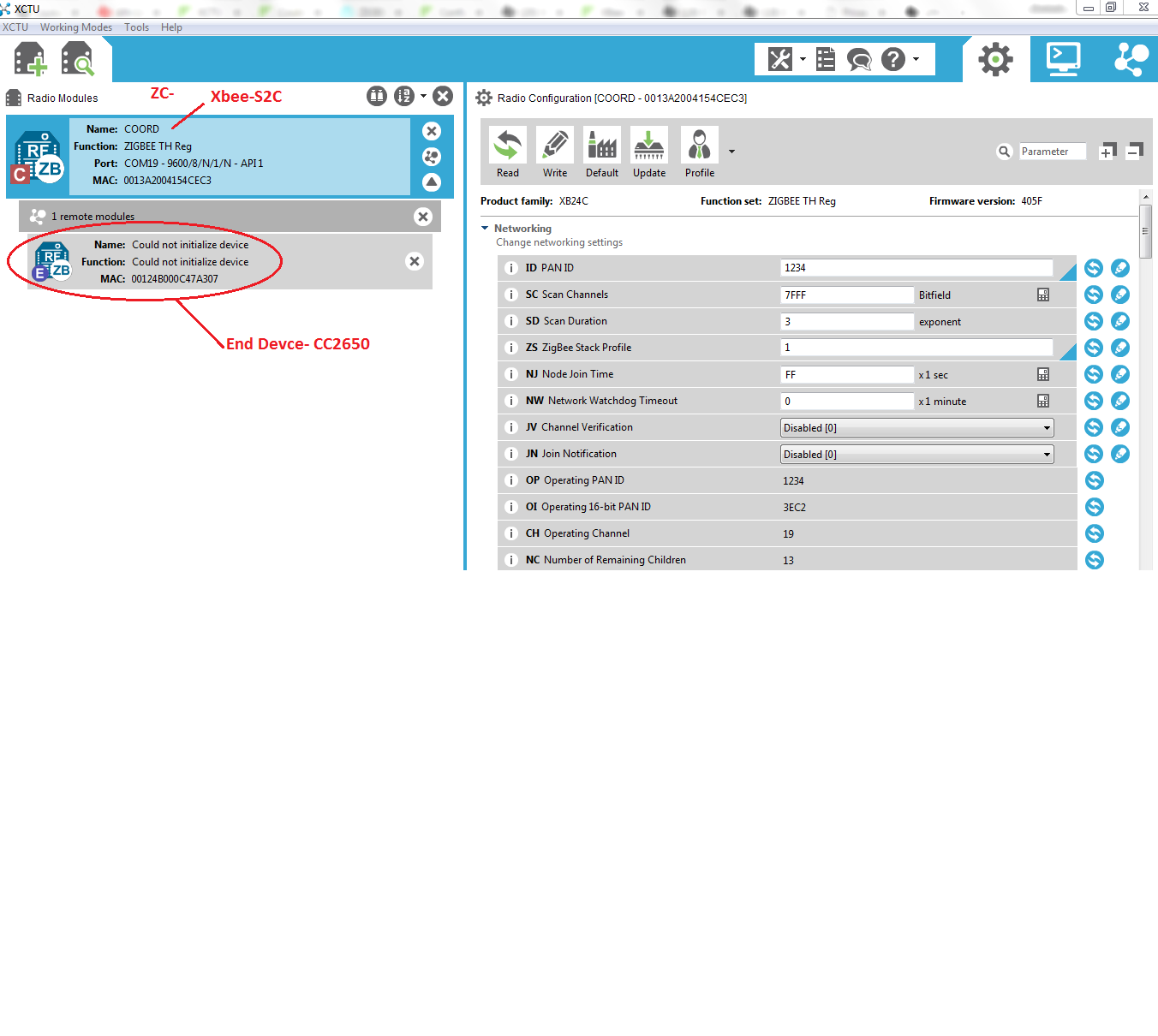

    XBee-S2C 作为ZC发现了CC2650 Zed
    在XCTU控制台中-终端设备徽标出现,但由于某些设置问题,无法初始化终端设备
    关于设置,我不确定要设置什么?
    请建议 解决方案
    需要在Zed执行什么类型的设置?
    ZC- PAN ID- 1234
    信道- 19.
    它是否与DH/DL和SH/SL相关?
    或计时参数?
    我很确定CC2650 Zed支持标准Zigbee HA配置文件1.2 ,因此您的ZC设置应该有问题。 我不明白你的意思是DH/DL和SH/SL。
    我的意思是DH/DL目的地高地址和低地址(根据来源高地址和低地址)
    来源是- ZC
    请参阅以下片段进行设置

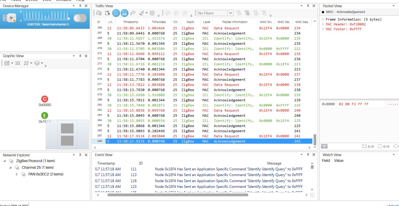

    请附加您的嗅探器日志,而不是仅屏幕截图。
    日志 e2e.ti.com/.../logs.7z
    根据您的Ubiqua日志,CC2650可以正确地加入您的Xbe-S2C。 我不知道为什么它显示无法初始化设备。 我建议您在XBee论坛上提出这个问题。
