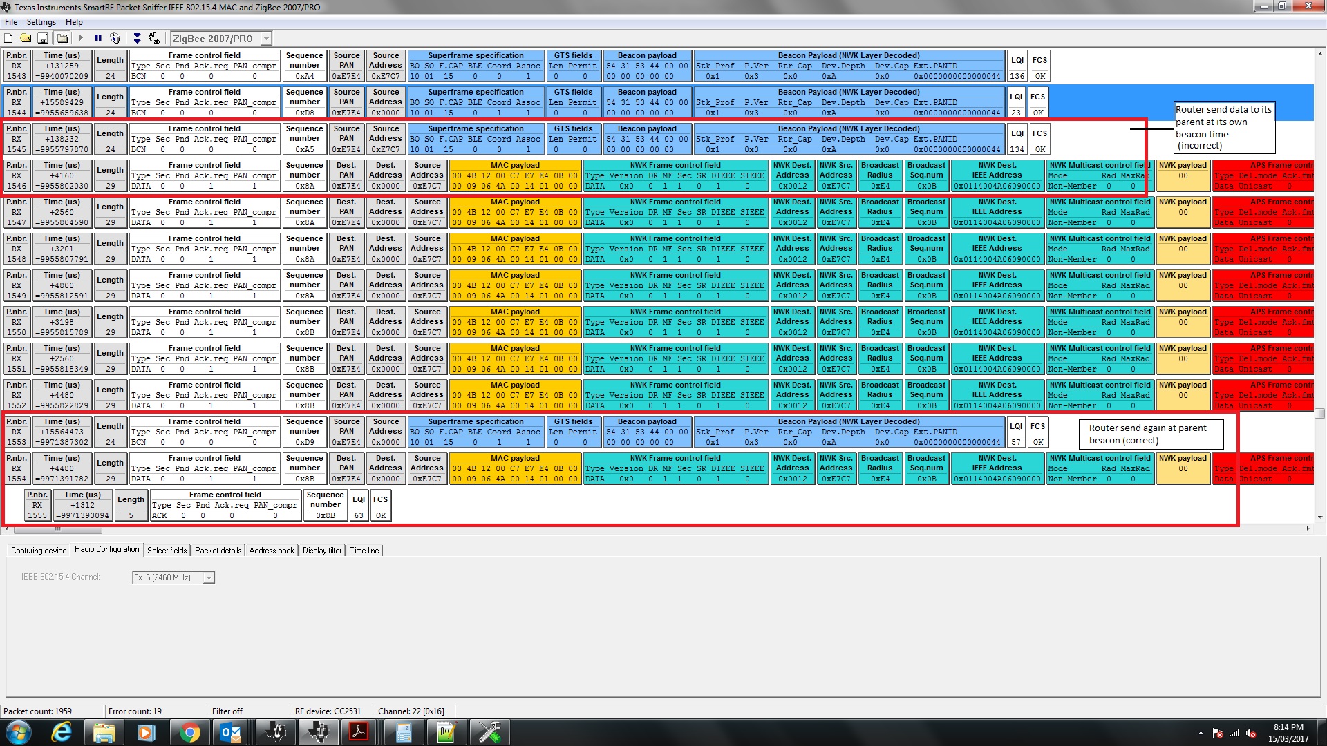

我在使用TIMAC软件时遇到问题。 我的设备设置在启用信标的网络中,在该网络中我有PAN协调员和路由器。
对于路由器,我将设备设置为协调员和设备。 但是,当路由器设备尝试向其父路由器发送数据时,数据将在其自身的信标时间而不是父信标时间内发出。 由于数据在发送时不会被父路由器确认,因此数据将在下一个父信标时再次发送。
即使我在 调用函数MAC_McpsDataReq之前已经检查了MAC_MLME_BEAKER_NOTIFY_IND,以确保我收到的信标来自其父路由器,但数据在其自己的信标时间之前不会发出。
有没有办法解决这一问题?
谢谢你。

    我正在使用TIMAC。 首先,我将设备启动为设备功能。 与父路由器/协调器关联并成功加入网络后,它将启动一个协调器,并调用MAC_MlmeStartReq。
    这是我所需要的,因为它可以与网络中的新设备关联。
    但是,当它尝试将数据发送到其父设备时,就会出现此问题。
    如何解决此问题有任何建议?
    能否请您在.zip .psd嗅探器日志中将其发布在此处?
    您可以在数据包编号RX268上看到它的发生。
    假定数据从0xE7C7发送到0xE7E4。 但是,设备0xE7C7在自己的信标时间内发送数据。
    由于数据未得到确认,它在0xE7E4信标时间(数据包编号RX276)内再次重新发送。
    请查找附带的嗅探器日志。
    e2e.ti.com/.../test_5F00_15.0317万.zip
