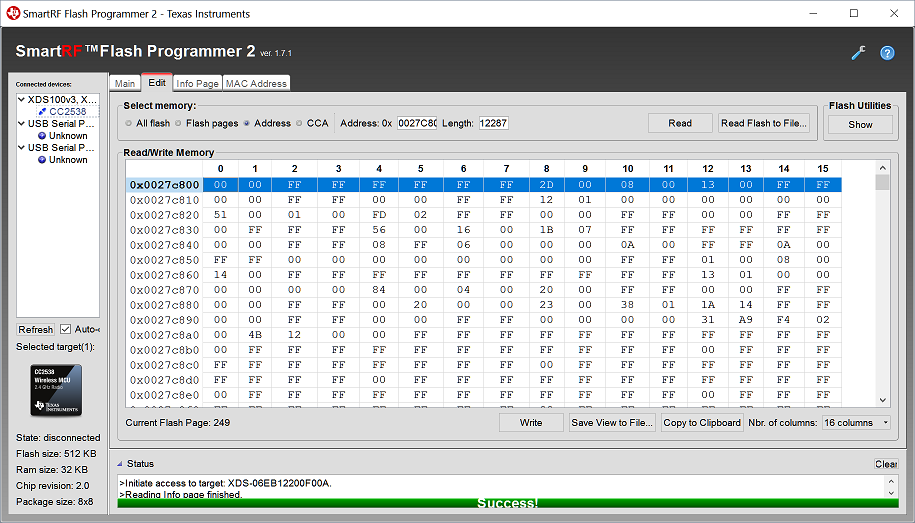

是否有方法只在NV内存中的特定寄存器地址和特定列上写入? 我曾经尝试使用过API,但不知怎么的,当我尝试重新编程芯片时,内存被写入了不同的地址,即,有时是0x0027e260,有时是0x0027e800。

    我看到,但是如果数据不断变化,如何在SmartProgrammer 2中检查写入NV地址的数据?
    Bumblebee,您好!
    NVM部分定义 为0x0027C800到0x0027F7FF,因此您可以通过从地址 0x0027C800读取1.2287万字节来读取edit部分中的NVM。
    此致,
    谢谢Jose。 在1.2287万字节内,我应该如何知道我使用NV API写入了哪个确切地址和列的起始/结束? 如果您可以分享如何精确定位,则对于将来仅使用智能编程器2进行节点故障分析非常有用。
