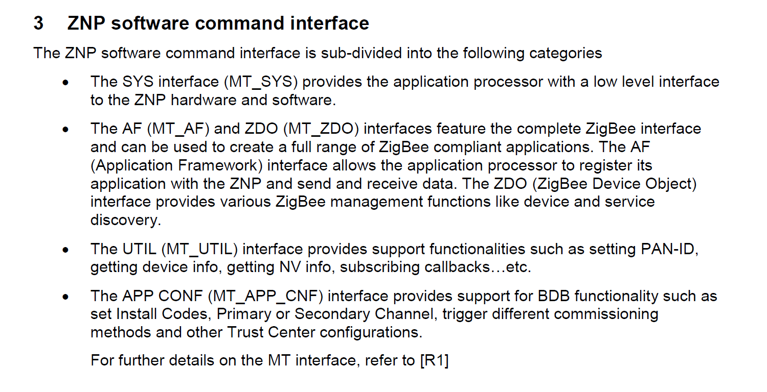

我觉得MT+ZNP配置与MT+ZTOOL配置有点混淆。 以下是我的问题:
1.我发现有两个编译选项(ZNP_ENABLED和CC2538ZNP或CC2531ZNP或CC2530ZNP),但在Z-Stack 3.0 开发人员指南21.4 支持的编译选项和定义中找不到这些编译选项的说明。
2.如“ZigBee-Pro网络处理器SWRA442”中所述,ZNP提供了以下 软件命令接口:
为什么在(C:\Texas Instruments \Z-Stack 3.0 .0\Projects\ZStack\ZNP )中提供的ZNP示例中找不到以下编译选项?
MT_AF_FUNC
MT_AF_CB_FUNC
MT_APP_FUNC
MT_DEBUG_FUNC
MT_Nwk_FUNC
MT_Nwk_CB_FUNC
MT_SAPI_FUNC
MT_SAPI_CB_FUNC
MT_SYS_FUNC
MT_UTIL_UTIL_FUNC
MT_ZDO_FCB_UNC
MT_UNC应用程序
3.在ZNP示例中,当我将MT_TASK放入“编译选项”时,出现了如下编译错误:
