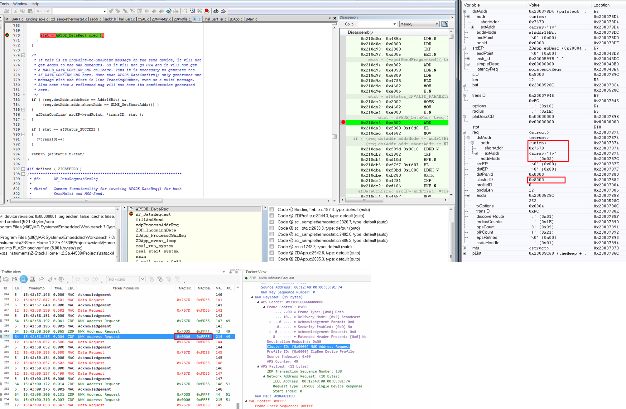

 终端设备 正在传输网络地址请求。
我正在 现有路由器和终端设备上测试协调员。
虽然终端设备正在发送网络地址请求,但协调器不响应网络地址。
所附文件问题For_NwkAddrRsp.CuBX (Ubiqua工具)
e2e.ti.com/.../questionFor_5F00_NwkAddrRsp.zip
堆栈:Z-Stack Home 1.2 .2a.4.4539万
项目:TI SampleThermostat(协调员),Silicon labs (路由器,终端设备)
PAN配置和测试步骤:
1.协调员开和平移配置
2.路由器打开并绑定到协调器
3.结束设备打开并绑定到协调器
4.终端设备以10秒的间隔将温度和湿度数据发送给协调员。
5.协调员关闭
6.终端设备用于通过路由器将传感器数据发送给协调器。(协调器关闭)
7.终端设备正在发送网络地址请求
8.协调员打开(NV_RESTORE定义)
9.代码正在发送响应。(附件文件:QuestionFor_NwkAddrRsp.png)
10.然而,在ubquia上的数据包似乎是由协调员广播的。
我应该在项目中添加哪些内容以获得响应?

    我对你的描述感到困惑。 您是否打算将网络地址请求从ZC发送到Zed或Zed发送到ZC? 您能详细说明吗?

    协调员可能不会将帧发送到子设备,因为它正在等待子设备轮询(发送数据请求),正如捕获请求所示,Zed是协调员的孩子,在电源循环后,协调员可能认为它仍然是他的孩子。 您是否可以通过从协调员检索assoc表来确认这一点?
    如果这是您的问题,您需要考虑如何清理您的assoc表以避免这种情况,或者您可以迁移到3.0 ,它通过使用父annce命令实现了实际解决这种情况的子管理功能
