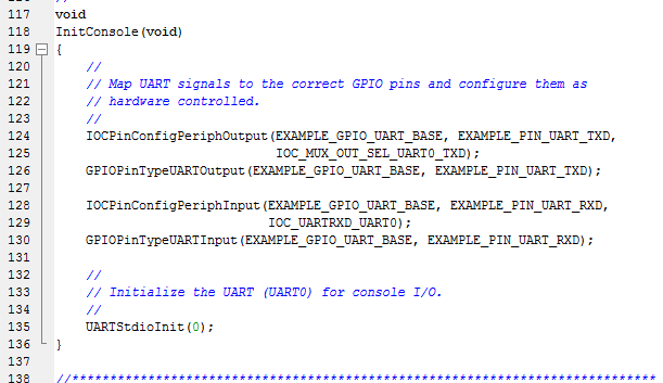

我尝试在CC2538基础固件(位于:swrc271a.zip\cc2538_found_firmware_1_0\driverlib\cc2538\examples\SSI)2538)中运行SSI (SPI主)示例,但它无法正常工作。 SmartRF06的液晶屏上未显示任何内容。
当我尝试运行UART示例时也发生了同样的情况,液晶屏上什么都没有!
加载每个测试时液晶屏运行正常,因此一定是代码问题。
有什么想法?
* James *
    正如我所知,这些示例不会在液晶屏上输出任何内容。
    (屏幕截图来自SSI示例)
    如果它不输出到LCD,那么在SSI示例中,此UART初始化和"printf"是什么?
    *詹姆斯*
    它将信息输出到UART端口。
    是的,我确信:)我的意思是什么是连接到UART的“控制台”??
    *詹姆斯*
    控制台是终端工具(如TeraTerm)的输出面板。
    我应该在IAR的什么位置找到它?
    *詹姆斯*
    它不在IAR中,您需要使用外部终端仿真器程序,如TeraTerm或Termite。
    将SmartRF06连接到PC时,它将模拟虚拟COM端口。 您可以使用终端应用程序(如TeraTerm)打开此COM端口以获得UART输出。
