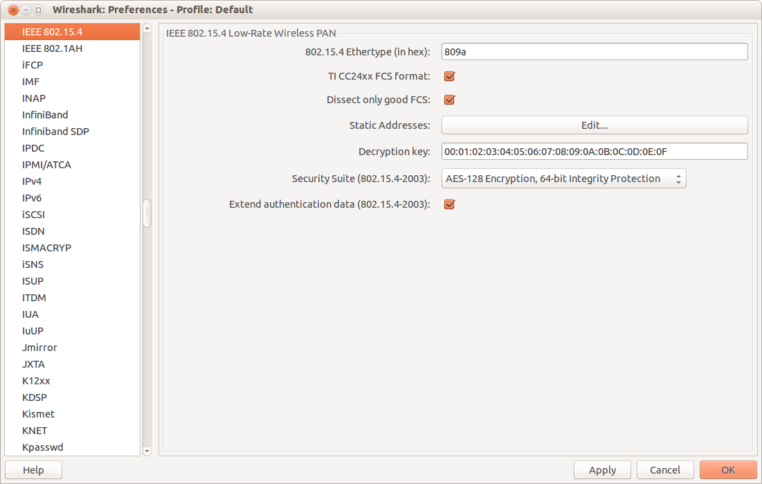

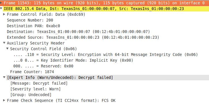

我有几个节点(使用Contiki),6lbr和嗅探器(来自 github.com/.../sensniff)。 一切正常,但如果我启用LSEC,嗅探器将无法解密数据包。 节点和具有LSEC的6lbr工作正常。
节点配置(来自project-conf.h):
#UNDEF LLSEC80.2154万_Conf_enabled
#define LLSEC80.2154万_Conf_enabled1
#UNDEF NETSTCK_Conf_Framer
#define NETSTCK_Conf_Framer noncoresec_framer
#UNDEF NETSTACK_CONF_LSEC
#define NETSTACK_CONF_LSEC_NONES01, DEF_EC#DEF_REF_0 0 0 0,#DEF_STAEC_REDEF_RELEF_REF_0
0 0 0 0 0,DEF0 #DEF_STAEC_REDEF_REDEF_REDEF_REF_REF_REF_REF0 0 0,
0x05,0x06,0x07,\
0x08,0x09, 0x0A,0x0B,\
0x0C,0x0D,0x0E, 0x0F }
6lbr配置(来自NVM。dat):
安全层:1.
安全级别:6.
安全密钥:0:1:2:3:4:5:6:7:8:9:a: b:c:d:e:f
Wireshark配置:
Wireshark结果:
    加密密钥字节可能已翻转? 如果不使用LSEC,您是否在WS中看到所有预期流量?
    我不知道,建议也在contiki论坛上发布。
    是的,没有LSEC嗅探器,工作正常。
