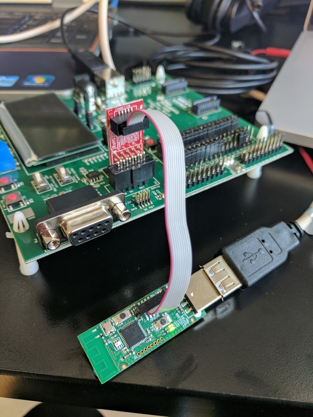

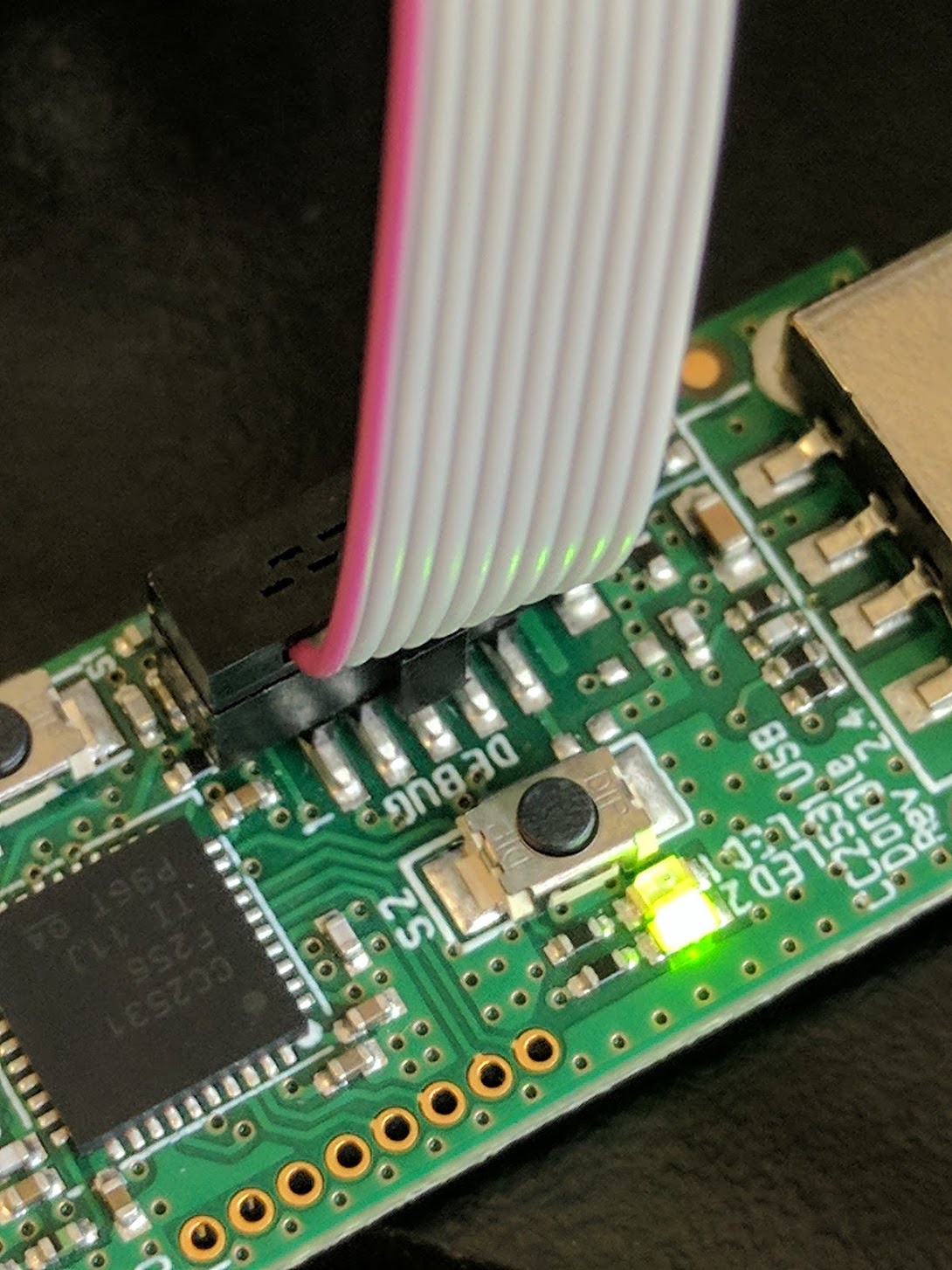

  • 使用TI SDK的调试电缆将USB加密狗连接到评估板和笔记本电脑
    • 将CC2531 USB加密狗连接到USB端口。 我使用了TI开发套件中包含的包容式对插入式电缆
    • 使用 开发套件中的小调试连接器将CC2531加密狗连接到CC2530评估板。
    • 如果您已正确连接所有设备,评估板上的LCD屏幕将显示“Texas Instruments SmartRF05 EB CC2531”
      • 如果您没有收到该消息
        • 确保电缆上的红色区域连接1个引脚
        • 确保未连接评估模块
        • 尝试重启CC2350评估板
        • 确保USB有足够的电源-如果使用USB分离器,请尝试插入电源适配器
        • 通过打开SmartRF Studio进行双重检查–如果所有设备均正确连接,则应能识别已连接设备中弹出的USB加密狗
        • 您可以在快速入门指南中找到以下图片: http://www.ti.com/lit/ml/swra276/swra276.pdf。 我还包括了我自己设置中的图片

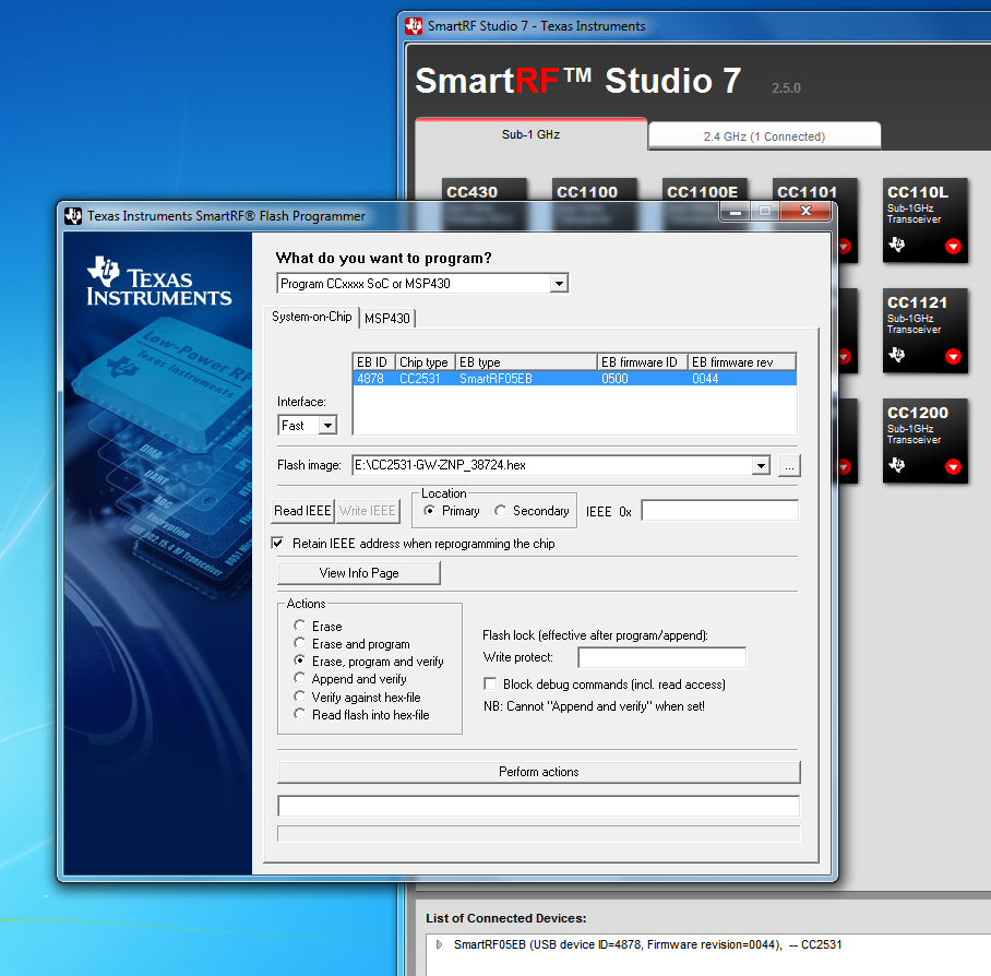

    • 使用CC2531_GW….hex文件刷新USB加密狗
      • 开放式闪存编程器(8051 MCU)
      • 选择“编程CCxxxx SoC或MSP430”
      • 在“System-on-Chip (片上系统)”选项卡下,CC2531加密狗应出现在列表中
      • 您可以通过选择“Read flash into hex-file”(将闪存读入十六进制文件)并将其保存到单独的文件来转储原始固件
      • 在Flash Programmer (闪存编程器)中选择复制的十六进制文件,然后选择“erase, program and verify”(擦除,编程和验证)选项
      • 单击“Perform Actions”(执行操作)并等待其执行操作
