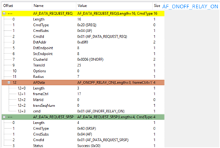

我有两 台使用最新Zigbee 3.0 SDK的LAUNCXL-CC26X2R1设备。 一个具有zc_light,另一个具有ZR/ZT SW。 我已按照Z-Stack用户指南6.10启用了MT界面。  我正在使用自定义应用程序向网络发出命令。 当我要求路由器切换协调员的LED指示灯时,我可以看到协调员正在路由器上发送AF_DATA_Request_Req命令,但它没有收到响应,尽管还有其他命令(如ZDO_Mgmt_bind_Req)会触发路由器的响应。 如何解决此问题,使路由器能够响应AF命令? 此外,如果我没有记错,我使用的自定义应用程序是为Zha构建的

    您可以参考此类似 的E2E线程。  您需要确认您的所有AF_DATA_Request参数是否正确。  ZC指示灯向ZR开关发送命令以打开该指示灯(该指示灯只能在本地更改)也是不合理的。  交换机通常会根据从其自身输入(无论是输入引脚还是通过UART的其自身主机MT接口)收到的反馈发送开/关命令。  您应该提供 MT API的日志 ,还建议您设置 Zigbee嗅探器 ,以便更好地了解无线通信。

    结果显示某些参数是错误的,但应用程序没有为我提供设置/更改参数的选项。 我附上了一些屏幕截图,显示当我从应用程序切换开关时(我必须  通过应用程序执行),执行了两个命令。 在第一个命令"relay_on"中,参数设置正确,但在第二个命令中,它在错误的群集中搜索。 这是否可以从代码中修复?
    另外,我想补充一点,该应用程序中的调试过程不同(我已附上屏幕截图)。 如果我从BTN-1或Z-Tool通过APP_CNF_BDB_START_INTRUSTing连接两台设备,并按下开关上的BTN-2 ,LED将会打开。 但是,如果通过应用程序连接它们并按BTN-2,则不会发生任何情况。 此外,如果我 通过 APP_CNF_BDB_START_INTRUSTing连接它们,并尝试通过应用程序打开LED,由于上述原因,也无法正常工作。
    第一个命令的数据包结构似乎有效,但它对未将ZCL_CLUST_ID_General _on_off列为输入群集的ZR/ZT SW应用程序没有影响。   您的帧控件已禁用默认响应,因此ZR不会回复端点不支持此cluster/attribute命令。  您不能远程更改交换机的属性,如果要更改ZC灯的状态,则应在本地更改。
