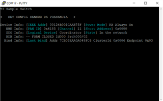

    大家好、我有点迷路了、我创建了菜单。 我不知道如何使用新的 CUI_INPUT_*刷新现有显示。
    我可以在 cui.h 中创建一个新的#define CUI_INPUT_TOOUT_0xDD (例如)。uiActionSetSensorPrestencia 位于 zcl_samplesw.c 上 那么、在该函数内、我应该使用 CUI_dispMenu (false)和新的 CUI_input 吗?
    很抱歉、我不知道如何在任何时候检查是否有人入住。 我创建了 zcl_ocupit_data.c 来获取该信息、但我不知道如何将其附加到代码中。
    我会附加应用文件夹、以防您对我有一些指导。 谢谢你。
    CUI_SUB_MENU(zclSubmenuSensor, "<   SET CONFIG SENSOR DE PRESENCIA   >", SENSOR_SUBMENUS, zclMenuMain)
        CUI_MENU_ITEM_INT_ACTION("< READ SENSOR >", (CUI_pFnIntercept_t) uiActionSetSensorPresencia)
        CUI_MENU_ITEM_INT_ACTION("< OPTION 2 >", (CUI_pFnIntercept_t) uiActionListDevices)
        CUI_MENU_ITEM_INT_ACTION("< OPTION 3 >", (CUI_pFnIntercept_t) uiActionListDevices)
    CUI_SUB_MENU_END

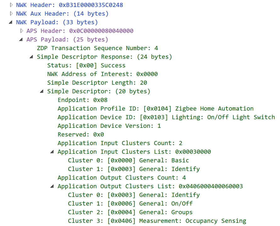

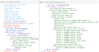

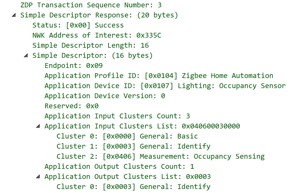

    好的。 如果我设置了数据包监听器、当注册了端点的 CC26X2R1加入网络时、能否查看是否所有端点和群集都定义良好?
    使用灯泡、当它接入网络时、我可以在日志中看到他的信息、但 D6T-8L 接入网络的方式是通过 I2C 连接一个 CC26X2R1、对吧?
    谢谢你。
    您可以在加入器件时执行器件发现、以了解有关支持的端点和简单描述符的更多信息。  Zigbee 基础知识 SimpleLink Academy 实验对此进行了演示。  为了清晰起见、我编辑了我之前的帖子。  接收  ATTRID_LOAD_Sensing_*的目标节点需要 将 ZCL_CLUSTER_ID_MS_LOAD_SICATION 存储在 该设备上注册的端点的*_OutClusterList 中。   SWRA615的第6.2节进一步说明了此群集类型关系。
    Ryan
    是的、我没有意识到我必须修改协调器节点上的群集列表。 正如我在 ZCL 规范中发现的、在目标节点(客户端)中、我只需在 OutClusterList 中添加 ZCL_CLUSTER_ID_MS_LOAD_SAGATION、我不需要添加任何属性、对吧? 仅在服务器端。
    谢谢你。
    您 还应在     zc 的 ZCL_CLUSTER_ID_MS_LOAD_SINGLE_Sensing 属性记录中添加所需的 ATTRID_LOAD_SINGLE_Sensing_*作为 ACCESS_CONTRAING_READ。
    Ryan

    我已经尝试过、现在没有错误。 我想打开数据包监听器来查看协调器端点、但在 Wireshark 中找不到该信息。 一旦我在 Ubiqua 上看到该信息、但我的免费试用已过期、我无法提供该信息。 Wireshark 不会显示该信息、或者我有任何问题吗?
    我遵循了文档、可以看到信息、但不能看到这种信息。
    谢谢你。
    e2e.ti.com/.../1907.zip
    数据包已加密、  在监听之前、您是否已在"编辑">"首选项">"协议">"Zigbee 中加载了 Zigbee TC Link Key (5a69674265416c6c69616e63653039)?  捕获的数据包是有效的、可以在 Ubiqua 中解释。  无论如何,只有活动端点和简单描述符响应来自路由器,而不是协调器,尽管这可能是您的目的。
    Ryan
    是的、我加载了 Zigbee TC Link 密钥、我不知道是否必须更改安全级别。
    Active Enpoint 和 Simple Descriptor 响应是如何来自路由器的? 我只有两个 LaunchPad、其中一个用作数据包监听器、另一个则必须用作协调器、但我想将其用作路由器。
    谢谢你。
    我假设您需要另一个 LaunchPad 作为设备来加入网络、以便协调器可以从设备请求端点。
    安全级别正常。  https://dev.ti.com/tirex/content/simplelink_cc13xx_cc26xx_sdk_6_10_00_29/docs/zigbee/html/zigbee/packet_sniffer.html#id6
    如果不是 LaunchPad、我不知道您的路由器设备是什么、但它似乎并不像协调器那样请求信息。  因此、这是根据每个节点的应用要求进行器件发现的问题。

    ZC 现在发送一个简单的描述符响应:
    仅请求端点0x08。  以下是路由器0x09的简单描述符响应:
    您需要能够解读自己的监听器日志。  您是否正在使用 Wireshark 3.0.X?  考虑 联系 Wireshark 支持 以解决您的问题。
    Ryan
    我猜是在协调器中正确添加了群集、因为只有一个端点、但添加了最新的群集。 但在路由器中有2个端点、我认为占位的端点注册的很好、但它也应该显示端点8、对吧?
    那么、此时、下一步能够报告占用数据、对吧? 我应该了解如何发送 ATTRID_LOAD_SENSEING_*属性,以及如何将它们放在协调器中?
    我正在使用 Wireshark 3.0.14。 我几个月前就开始了这个问题、您建议我安装3.0.X 版本。 我想我还联系了 Wireshark、他们无法提供帮助。 我将再次尝试从 Wireshark 配置所有内容。
    谢谢你。
    每个端点都有简单描述符请求。  您要求输入我提供的占用端点。  我也没有提供针对0x08端点的简单描述符请求。  如果您的路由器占用传感器服务器(类型2群集的输入群集列表)的属性设置为 ACCESS_REPORTING、则使用 Zstackapi_BdbRepAddAttrCfgRecordDefaultToListReq 初始化功能、并在调试期间启用 BDB 查找和绑定、则应自动进行报告。  您可以参考温度传感器示例进行演示。  您还可以尝试手动绑定 、如上述 Zigbee 基础 SLA 中所述。
