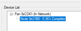

    现在它停留在一个完整的循环上:
    它会变为100%、节点消失、然后重新出现并再次启动
    此外、当它重新启动时、端点变为0xFF

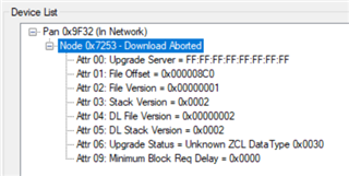

    当我在第二次启动下载并读取属性时按 ABORT 时、它会显示新版本已下载但尚未安装。 我从 OtaServer 附加了日志
    e2e.ti.com/.../OtaServerLog.log
    由于升级映像似乎已完全传输、因此您可以调试 otaClient_UpgradeComplete 以确定是否成功、然后进一步调查 otaClient_loadExtImage 操作。  最终、元数据头应在复位器 件之前将 imgCpStat 设置为 need_copy、以便 BIM 的 checkImagesExtFlash 函数知道将在外部闪存上找到的新映像复制到内部闪存中。  您需要确保地址有效且 CRC 校验通过、然后 BIM 才能执行下载映像。
