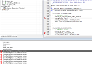

    您好,Ryan,
    在 ZCL.c 文件中应用上述修补程序后,我收到以下错误,请提供帮助
    ERROR[Pe020]:标识符"pfnAfCnfCB"未定义 D:\work\01_tasks\TI_Evaluation\IAR_workspace\cc2652r7\ZC_Light\Common\zcl\zcl.c 205
    ERROR[PE260]:缺少显式类型(假定为"int") D:\work\01_tasks\TI_Evaluation\IAR_workspace\cc2652r7\ZC_Light\Common\zcl\zcl.c 212
    ERROR[Pe065]:预期为";" D:\work\01_tasks\TI_Evaluation\IAR_workspace\cc2652r7\ZC_Light\Common\zcl\zcl.c 212
    ERROR[PE757]:变量"zclManuCodeTab_tt"不是类型名称 D:\work\01_tases\TI_Evaluation\IAR_workspace\cc2652r7\ZC_Light\Common\zcl\zcl.c 1013
    ERROR[Pe020]:标识符"pZclManuCodeTable"未定义 D:\work\01_tasks\TI_Evaluation\IAR_workspace\cc2652r7\ZC_Light\Common\zcl\zcl.c 1016
    ERROR[Pe020]:标识符"pZclManuCodeTable"未定义 D:\work\01_tasks\TI_Evaluation\IAR_workspace\cc2652r7\ZC_Light\Common\zcl\zcl.c 1032
    ERROR[Pe020]:标识符"pZclManuCodeTable"未定义 D:\work\01_tasks\TI_Evaluation\IAR_workspace\cc2652r7\ZC_Light\Common\zcl\zcl.c 1062
    错误[Pe136]:结构" #688"(在"D:\work\01_tasks\TI_Evaluation\IAR_workspaces\cc2652r7\ZC_Light\Common\zcl\zcl.h"的第1133行声明)没有字段"manuCode" D:\work\01_tasks\TI_Evaluation\IAR_workspace\cc2652r7\ZC_Light\zcl\zcl\z93\Common
    错误[Pe136]:结构" #688"(在"D:\work\01_tasks\TI_Evaluation\IAR_workspaces\cc2652r7\ZC_Light\Common\zcl\zcl.h"的第1133行声明)没有字段"manuCode" D:\work\01_tasks\TI_Evaluation\IAR_workspace\cc2652r7\ZC_Light\zcl\z1cl\zcl\Commone.102cl\zcl\zcl\Common.cl\zcl
    错误[Pe020]:标识符"pfnAfCnfCB"未定义 D:\work\01_tasks\TI_Evaluation\IAR_workspace\cc2652r7\ZC_Light\Common\zcl\zcl.c 1194
    警告[Pe223]:隐式声明的函数"zcl_ClearSendExtParam" D:\work\01_tases\TI_Evaluation\IAR_workspace\cc2652r7\ZC_Light\Common\zcl\zcl.c 1202

    您好、Ryan、
    ZCl.h 文件更新后、我收到以下错误、下面共享了完整的错误日志。
    构建配置:ZC_LIGHT_LP_CC2652R7_tirtos_IAR -默认值

    ERROR[PE146]:初始化程序值过多 D:\work\01_tasks\TI_Evaluation\IAR_workspace\cc2652r7\ZC_Light\Common\gp_common.c 286
    ERROR[PE146]:初始化程序值过多 D:\work\01_tasks\TI_Evaluation\IAR_workspace\cc2652r7\ZC_Light\Common\gp_common.c 295
    ERROR[PE146]:初始化程序值过多 D:\work\01_tasks\TI_Evaluation\IAR_workspace\cc2652r7\ZC_Light\Common\gp_common.c 304
    ERROR[PE146]:初始化程序值过多 D:\work\01_tasks\TI_Evaluation\IAR_workspace\cc2652r7\ZC_Light\Common\gp_common.c 313
    ERROR[PE146]:初始化程序值过多 D:\work\01_tasks\TI_Evaluation\IAR_workspace\cc2652r7\ZC_Light\Common\gp_common.c 322
    ERROR[PE146]:初始化程序值过多 D:\work\01_tasks\TI_Evaluation\IAR_workspace\cc2652r7\ZC_Light\Common\gp_common.c 331
    ERROR[PE146]:初始化程序值过多 D:\work\01_tasks\TI_Evaluation\IAR_workspace\cc2652r7\ZC_Light\Common\gp_common.c 340
    ERROR[PE146]:初始化程序值过多 D:\work\01_tasks\TI_Evaluation\IAR_workspace\cc2652r7\ZC_Light\Common\gp_common.c 349
    ERROR[PE146]:初始化程序值过多 D:\work\01_tasks\TI_Evaluation\IAR_workspace\cc2652r7\ZC_Light\Common\gp_common.c 358
    ERROR[PE146]:初始化程序值过多 D:\work\01_tasks\TI_Evaluation\IAR_workspace\cc2652r7\ZC_Light\Common\gp_common.c 367
    ERROR[PE146]:初始化程序值过多 D:\work\01_tasks\TI_Evaluation\IAR_workspace\cc2652r7\ZC_Light\Common\gp_common.c 376
    ERROR[PE146]:初始化程序值过多 D:\work\01_tasks\TI_Evaluation\IAR_workspace\cc2652r7\ZC_Light\Common\gp_common.c 385

    ERROR[PE146]:初始化值过多 D:\work\01_tasks\TI_Evaluation\IAR_workspace\cc2652r7\ZC_Light\Application\zcl_samplelight_data.c 361
    ERROR[PE146]:初始化程序值过多 D:\work\01_tasks\TI_Evaluation\IAR_workspace\cc2652r7\ZC_Light\Application\zcl_samplelight_data.c 370
    ERROR[PE146]:初始化程序值过多 D:\work\01_tasks\TI_Evaluation\IAR_workspace\cc2652r7\ZC_Light\Application\zcl_samplelight_data.c 379
    ERROR[PE146]:初始化值过多 D:\work\01_tasks\TI_Evaluation\IAR_workspace\cc2652r7\ZC_Light\Application\zcl_samplelight_data.c 388
    ERROR[PE146]:初始化值过多 D:\work\01_tasks\TI_Evaluation\IAR_workspace\cc2652r7\ZC_Light\Application\zcl_samplelight_data.c 399
    ERROR[PE146]:初始化程序值过多 D:\work\01_tasks\TI_Evaluation\IAR_workspace\cc2652r7\ZC_Light\Application\zcl_samplelight_data.c 409
    ERROR[PE146]:初始化值过多 D:\work\01_tasks\TI_Evaluation\IAR_workspace\cc2652r7\ZC_Light\Application\zcl_samplelight_data.c 420
    ERROR[PE146]:初始化程序值过多 D:\work\01_tasks\TI_Evaluation\IAR_workspace\cc2652r7\ZC_Light\Application\zcl_samplelight_data.c 429
    ERROR[PE146]:初始化程序值过多 D:\work\01_tasks\TI_Evaluation\IAR_workspace\cc2652r7\ZC_Light\Application\zcl_samplelight_data.c 438
    ERROR[PE146]:初始化值过多 D:\work\01_tasks\TI_Evaluation\IAR_workspace\cc2652r7\ZC_Light\Application\zcl_samplelight_data.c 447
    ERROR[PE146]:初始化值过多 D:\work\01_tasks\TI_Evaluation\IAR_workspace\cc2652r7\ZC_Light\Application\zcl_samplelight_data.c 456
    ERROR[PE146]:初始化程序值过多 D:\work\01_tasks\TI_Evaluation\IAR_workspace\cc2652r7\ZC_Light\Application\zcl_samplelight_data.c 465
    运行 C/C++编译器时出错
    zcl_samplelight.c
    zcl_sampleapps_ui.c
    ZD_CONFIG.c
    ZD_APP.c
    ZD_NWK_mgr.c
    ZD_PROFILE.c
    ZD_object.c
    zdiags.c
    zd_sec_mgr.c
    zglobals.c
    zmac.c
    zmac_b.c
    zstackapi.c
    zstackstartup.c
    zstacktask.c
    错误总数:70
    警告总数:15
    生成失败。
    我建议不要更新一个*。h 文件、并且不要更新使用该文件的所有*。c 文件、也不要生成该工程。  请观察我如何评论您定义  zclManuCodeTab_t、而您的更正尝试选择 从未确认的源位置替换整个 zcl.h 文件。
