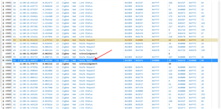

问题1:
我们的测试网络中有20多台路由器。 协调器似乎发起路由发现并接收路由应答、但协调器直接将数据发送到目标设备、而不使用新路径。
0x0000和0xEB01不是彼此的有效邻居。
数据包编号188935:0x0000开始到0xEB01的路由发现
数据包编号188952:0x0000接收到 RReply
数据包编号188958:0x0000直接向0xEB01发送 ZCL 消息。 此时、0x0000和0xEB01仍然不是彼此的有效邻居! 此数据包是否基于树链路发送?
0x0000似乎丢弃了路由应答。 在 ZStack 中丢弃路由应答的可能条件是什么?
这种现象也出现在前一个线程中。

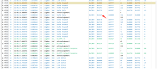

问题2:
协调器相邻器件的刷新很奇怪、如下面的屏幕截图所示:
数据包编号185089:0x0F80 (inCost = 1、outCost = 0)不是0x0000的有效区域;
数据包编号185183:0x0F80是0x0000的有效区域、但0x0F80 (0x0F80的邻居表可能没有0x0000的可用进入空间)在链路状态消息中没有0x0000。 为什么0x0000在此位置使用0x0F80作为有效的邻居?
数据包编号185375和185453是此过程的重复。

    您好、Howjie、
    由于您未启用 MTO、因此源路由未启用、因此与 SWRA650不同 、建议增加 SysConfig 生成的 ti_zstack_config.h 内 MAX_RTG_ENTRINTRINTRUGINTRUTERS[40默认情况下]的值。  由于网络中有多个设备处于活动状态、ZC 可能会从0x5A14接收到路由应答、但无法将此路径添加到路由表中、因此会直接发送其预期的消息、作为发送消息的最后一项工作。
    第二个问题可能是一个相关的问题。  ZC 知道它可以从0x0F80接收传入的链路状态消息、但此 ZR 无法接收来自 ZC 的传出消息。  但是,由于路由表已满,ZC 会在尝试通过路由请求查找现有路径之前尝试直接发送消息。

    关于 Q1:
    测试网络中只有25台以上的路由器。 理想情况下、40的路由器表就足够了。
    0x0000和0xEB01的后续通信过程如下:
    第3步显示0x0000没有在第2步中处理 RReply。
    步骤6显示0x0000在步骤5正确处理 RReply。
    为什么两个 RReply 有这样的区别?
    关于 Q2:
    在数据包 Num 185183的位置、0x0F80的 outCost 在链接状态0x0000中变为1、原因是什么?

    感谢您提供进一步的澄清。  我注意到、这不是一个孤立的实例、因为 ZC 和 ZRS 之间存在大量类似的交互。  在大多数情况下、行为都是一致的、其中  ZR 器件 的链路状态条目中没有 ZC、而 ZC 的发送成本较低/较差。
    由于传出开销为0x00、ZC 可能会发送路由请求、但会忽略回复、因为存在路由(尽管路由不正确)。 然后、由于0xEB01中的"无路由可用"网络状态(188960中未显示)、它将完全删除该路由、以便在下次尝试时实际保存并应用路由响应。

    0x0F80的链路状态中没有0x0000。 通常情况下、链接状态为0x0000的0x0F80的 outCost 应始终为0、但监听器显示0x0000会将0x0F80的 outCost 更改为1。 这似乎非常奇怪、这种意外变化会导致路径频繁变化。
    Howjie
    消息将在 NWK 层上排队、直到从 MAC 层接收到已发送上一条消息的确认。   确定下一个路由跃点后,消息将存储在缓冲区中,因此将使用旧路径。  此行为可能发生的窗口非常小。
    我没有线索、因为这与您的第二个问题有关。  我只能推测路由条目已刷新为默认链路成本(1)、尽管监听器日志中没有任何内容表明这种情况的发生原因。  这是一个反复出现的问题还是很少观察到的问题?
