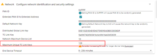

我使用了 ZNP 项目并将子器件的数量从默认的40修改为128。

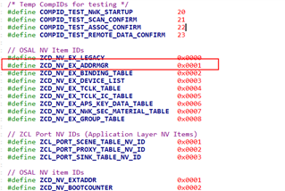

我发现、在 ZNP 运行后、除了 TCLK_TABLE 中的 NV 条目数量从40增加到128之外、ZCD_NV_EX_ADDRMGR 的数量也增加了。
(__LW_AT__sysid:0x01 ItemID:0x0001)
我将 ZCD_NV_EX_ADDRMGR 的数量从70个比较为148个、此时子器件的数量从40个增加为128个。
我遇到的问题是这个数字增加到158,使我的 NV 保持在“full->nvCompact->full”循环中。
当子器件数量为128时、是否有任何方法可以减少 NV 的含量、例如 ZCD_NV_EX_ADDRMGR 的数量?
