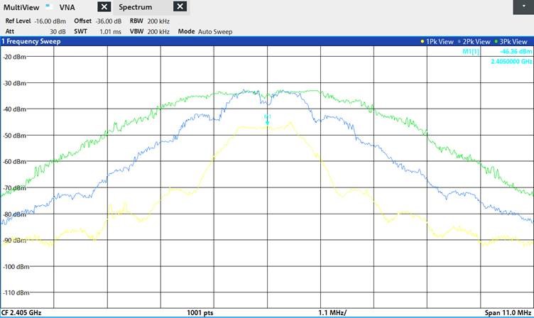

我们当前遇到2个 TI-Zigbee IC 的问题:
不幸的是,目前还没有可以进一步研究的起点。。。
- CC2520收发器 Zigbee
- CC2590前端
寄存器设置原理图和布局完全符合应用手册。
我们没有软件对发射功率进行温度补偿。
问题:
只要发射功率低于4dBm、模块就能完美工作。
如果增加发射功率(@发射功率寄存器)、则不能进行通信。
提高模块的温度可暂时实现通信。
Franz
    您好、Franz、
    您能否更详细地描述团队看到的内容? 它们是否会完全丢失所有信号、或者输出是否存在噪声/损坏? 它们是否测量了信号是在收发器还是范围扩展器处停止? 当他们看到模块正常工作时、他们加热了多热? 任何其他文件都很有用、但我认为我们需要对观察到的行为进行更详细的描述、然后才能开始理解这一点。
    最棒的
    不需要
    你好、Nate、
    请在下面查找其他信息:
    黄色:在20°C 时具有最大功率(F7)的 CC2520始终工作
    蓝色:20°C 时具有高功率(F9)(前端后)的 CC2520+2590在温度>20°C 时工作
    绿色:20°C 时具有最大功率(F7)的 CC2520+2590 (前端后)可在温度> 80°C 时工作
    如果我们使用 CC2590前端操作 CC2520收发器、则在保持发送功率寄存器设置为低电平或高温时、一切都可以正常工作。 如果我们在没有前端的情况下运行 CC2520、则一切工作正常(任何寄存器和温度)。
    错误模式:当发射功率设置为高电平或温度较低时、其他器件将无法再正确识别发射协议。
    迄今为止的调查结果:
    收发器和前端的组合提供比单独收发器更宽的频谱
    高温使频谱更窄
    -可能宽频谱覆盖了太多的频率、因此接收器中振幅或同步的角度不再起作用。
    如果我们的猜测正确、并且需要纠正两个 IC 的匹配、请给我们一些指导?
    Franz

    接收器无法解释绿色频谱之类的广谱是正确的吗?
    CC2590和 CC2520之间的频谱也很宽、因此前端的匹配会导致收发器的频谱更宽?
    您好、Andreas
    尊敬的 Andreas:
    我很难告诉您接收器是否可以仅从所示的曲线解释频谱。 但是、我绝对同意、您的 CC2590正在发生一些意外事件、导致您的带宽意外增加。
    在我看来、您的功率会饱和至-35dBm。 您是否正在为2590进行天线匹配? 我假设这些是您要显示的辐射测量值、否则 CC2590的传导输出功率应更接近12dBm 的最大值。 是这样吗?

    你好、Nate、
    将 TI 的 EM 板从 CC2591更改为 CC2590。
    两个 IC 的频谱都非常完美、相似。 (当然振幅除外)
    如果我移除 CC2520和 CC2590之间的 T 滤波器、则频谱会很差(灰色)、类似于我们板上的频谱(橙色)。
      (T 滤波器的频谱=绿色)
    如果没有这些滤波器、CC2520和 CC2590的阻抗是否不匹配?
