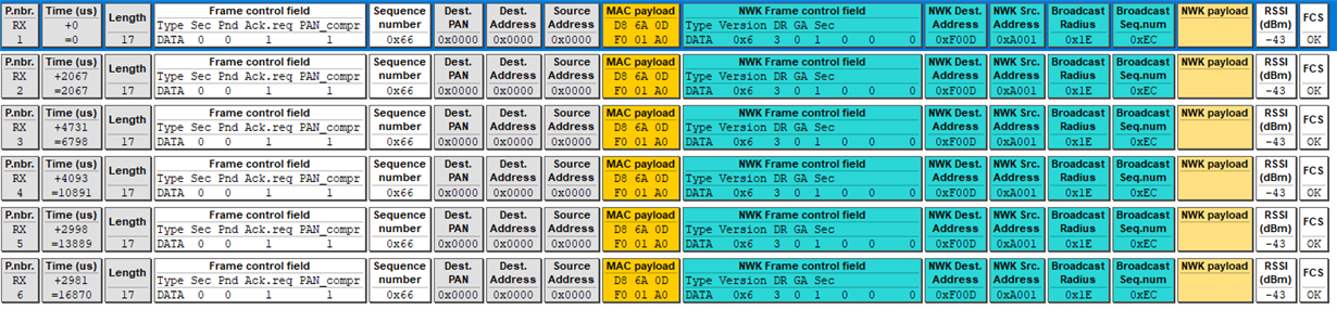

传感器演示调用 ApiMac_mlmeAssociateReq (&associate_req):
收集器调用 ApiMac_mlmeAssociateReq (&associate_req):
    您好、Liu、
    15.4-Stack 仅在星形网络中运行、其中多个终端节点(即传感器)仅连接到中央节点(即收集器)。  因此、在单个网络中不能有多个收集器相互连接。  收集器无法请求关联、这就是为什么在 ApiMac_mlmeAssociateReq 上返回 ApiMac_STATUS_UNSUPPORTED (0x18)状态的原因。  如果您需要2.4GHz 网状网络(使用多个互连的路由器件)、Zigbee 或 Thread 堆栈是更好的替代方案。  如 需更多信息、请浏览 SIMPLELINK-CC13X2-26X2-SDK TIREx 文档
