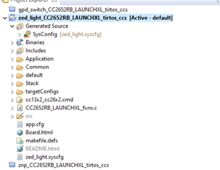

    尊敬的 Chen:如何在源代码中将通道掩码硬编码为0x200 (通道13)、 我在论坛中找不到 f8wConfig 文件作为主题。
    尊敬的 Chen,请查看图片:
    您可以在 sysconf 中配置它。
    尊敬的 Chen:
    为什么我的 CCS IDE 没有 sysconf 工具插件。 我无法打开*。sysconf。
    Khai。
    您可以从 www.ti.com/.../SYSCONFIG 下载并安装 sysconf
    尊敬的 Chen:
    我已经安装了这些工具、但我不知道如何选择 zed_light 项目的当前 SysConfig 文件。
    Khai。
