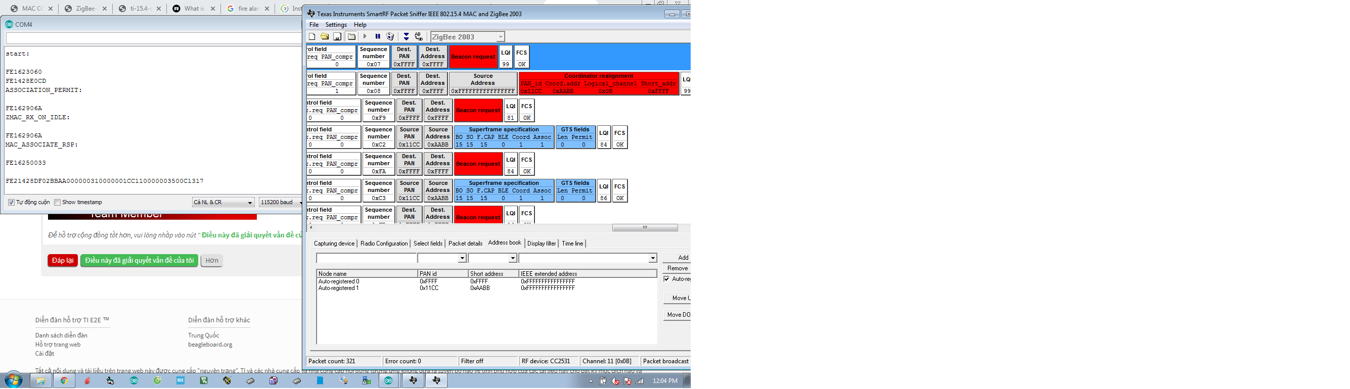

    谢谢、我做了、但我无法连接。
    是否可以附加监听器日志而不是屏幕截图?
    e2e.ti.com/.../mac_5F00_cop.psd
    您能详细介绍一下连接步骤吗? 谢谢

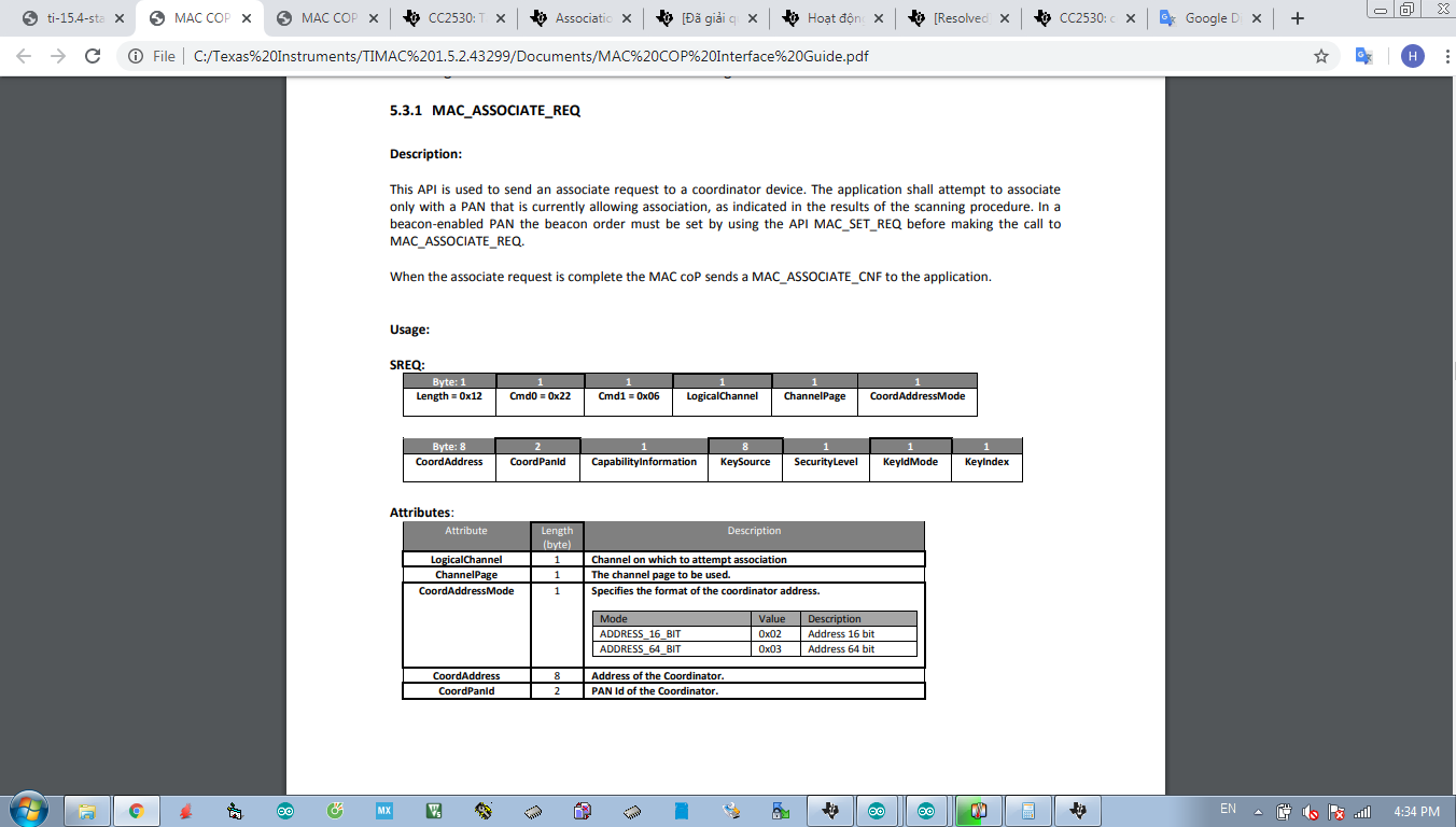

    然后使用 API 将关联请求发送给选定的 PAN 协调器:ZMAC_Associate_Req,但我在监听器上看不到,是否缺少任何步骤??
    e2e.ti.com/.../snipffer.psd
    我在文档中看到的一个问题是、当它应该是"MAC_Associate_[REQ/IND]时、它使用"ZMAC_Associate_[REQ/IND"。  尽管如此、监听器日志显示协调器的信标响应、您是否未在网络设备 CoP 上接收到 MAC_BEAKER_NOTIFY_IND?  请参阅5.3.20了解传入数据包结构的外观。  然后、您将发送一个具有相同 CoordAddressMode、CoordAddress 和 CoordPanId 的 MAC_Associate_Req
