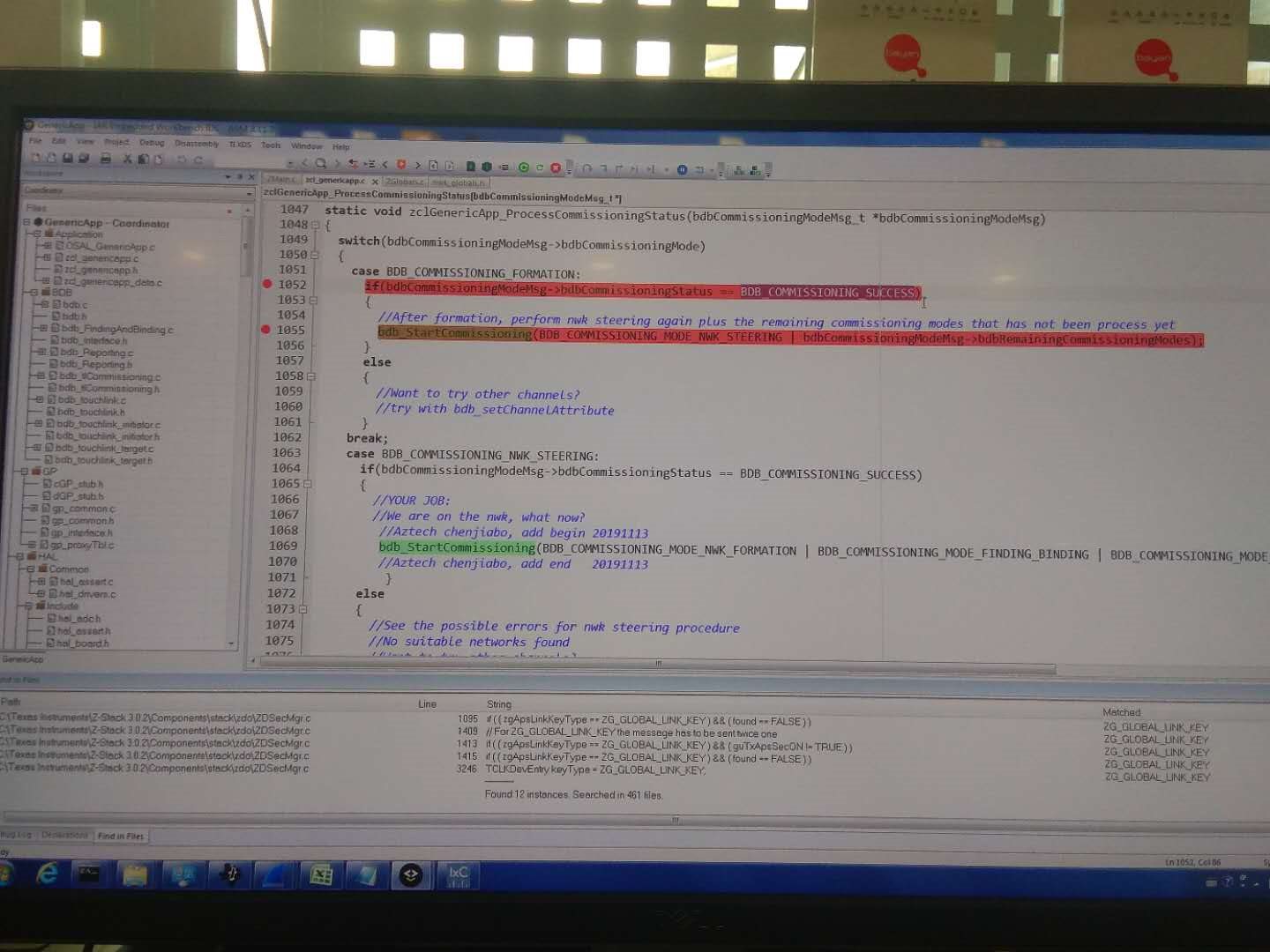

CC2538芯片有一个奇怪的问题、
我的 CC2538固件关于开发项目或纯净示例、它没有任何数据包[仅在初始化函数回调 bdb_StartCommissioning (BDB_commissioning_mode_NWK_Steering | BDB_commissioning_mode_NWK_formation | BDB_commissioning_mode_initiator_TL)上]
并将其与 SmartRF Studio 工具配合使用、可以由 SmartRF Studio 控制、
    它让项目运行 在线调试
    本例中没有等于 BDB_TUSCING_SUCCESS 的值。
    案例 BDB_TUSCING_Formation:
    if (bdbCommissioningModeMsg->bdbCommissioningStatus = BDB_commissioning_Success)
    //在形成后,再次执行 NWK 转向以及尚未处理的其余调试模式
    BDB_StartCommissioning (BDB_commissioning_mode_NWK_Steering | bdbingModeMsg->bdbRemainingModes);

    您好、Brown1
    是的、我已经按照您所说的那样做了、但它也没有数据包、我已经修改了1秒的链路状态
    但虚拟焊接似乎 会导致此问题、在执行此操作后、似乎可以发送链路状态/1s 数据包。
    但为什么 在热风枪检查此 CC2538芯片。 它可以使用 IAR 更新固件、而 SmartRF Studio 可以对其进行控制。 没有任何链路状态数据包或其他状态数据包、
    使用 SmartRF Studio 的问题板  在连续模式下具有-51dbm RSSI 电平、并打开 CC2592。
    热电流枪检查 CC2538芯片、它可以发送链路状态数据包、
     在连续模式上同样的条件,打开 CC2592:IT RSSI:-71---101dbm。
    这似乎是涉及无源组件、晶体等正确连接的硬件问题
