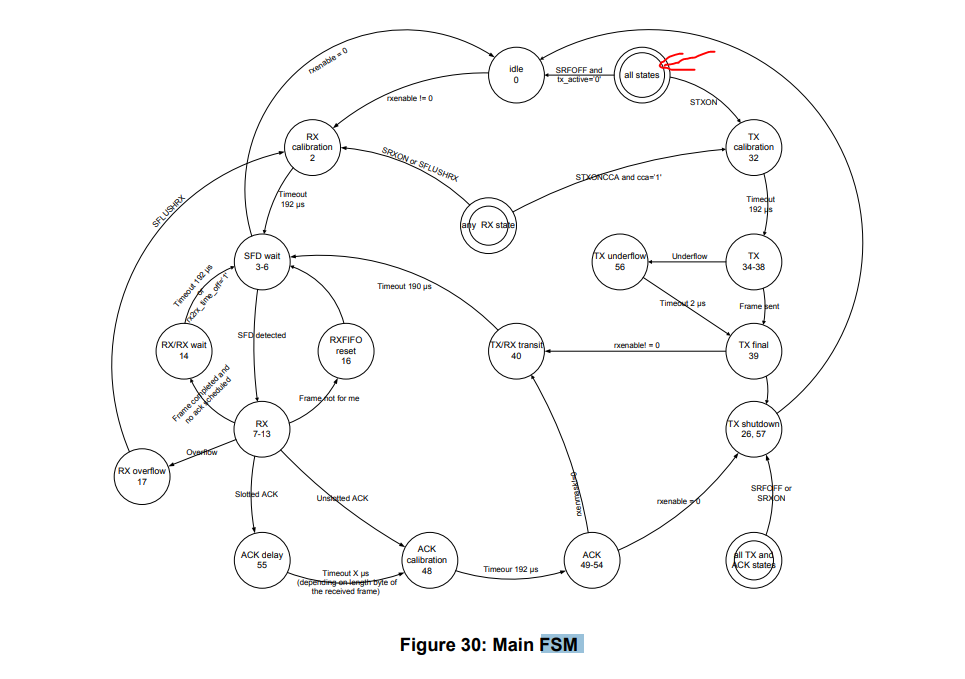

我正在使用 CC2520。 我对数据表和示例代码有两个问题。 希望我能在这里得到一些帮助。
在此 FSM 图中、"所有状态"是什么意思? 它是否包括所有状态、如"空闲"? 那么、如果我在 STXON 处于"空闲"状态时调用它、它将转换为"TX 校准"状态吗? 与"任何 RX 状态"相同的问题、因此无论它处于"SFD 等待"或 RX 校准"状态、只要我调用 STXONCCA 和 CCA=1、它都将转到"TX 校准"、对吧?
