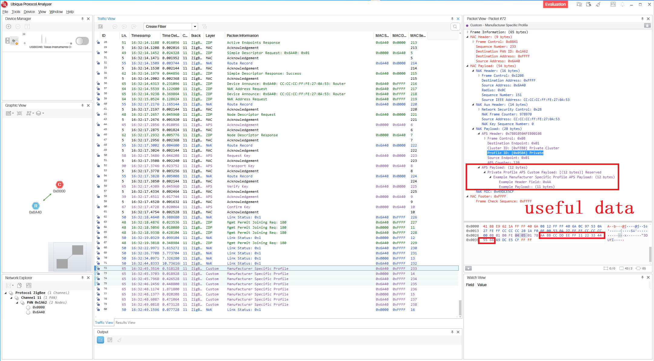

我为 CC26X2R1_LAUNCHXL 编译了 Zigbee 网络处理器(ZNP)示例应用、它工作正常。 但是、我有一些使用专用配置文件 ID (0x0504)和群集 ID (0xFEB0)的第三方 ZigBee 器件、当我将器件添加到网络并触发它时、协调器会通过串行端口输出提示、而协调器已从这些器件接收到数据。(下面的快照)。   问题困扰 了我  几天。我不知道在 整个 ZNP 演示项目中必须修改什么。 我只希望私有配置文件 ID 中的数据可以像其它配置文件一样从串行端口输出。
非常感谢!

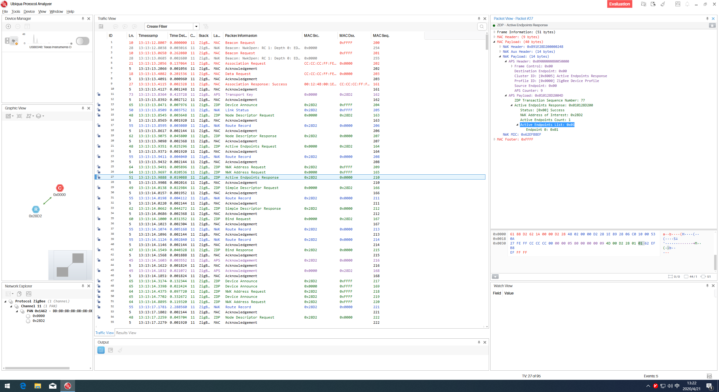

    您的 ZNP 是否已注册端点1?  这是路由设备使用特定于制造商的配置文件/群集 ID 请求的目标端点。  我注意到没有来自 ZR 的识别、发现或绑定过程、如监听器日志屏幕截图中所示、因此我不确定如何选择此端点、但如果未在 ZNP 上注册、则设备不会将消息传递到应用程序。  请提供实际日志以及 ZNP 的 SIMPLELINK-CC13X2-26X2-SDK 版本。

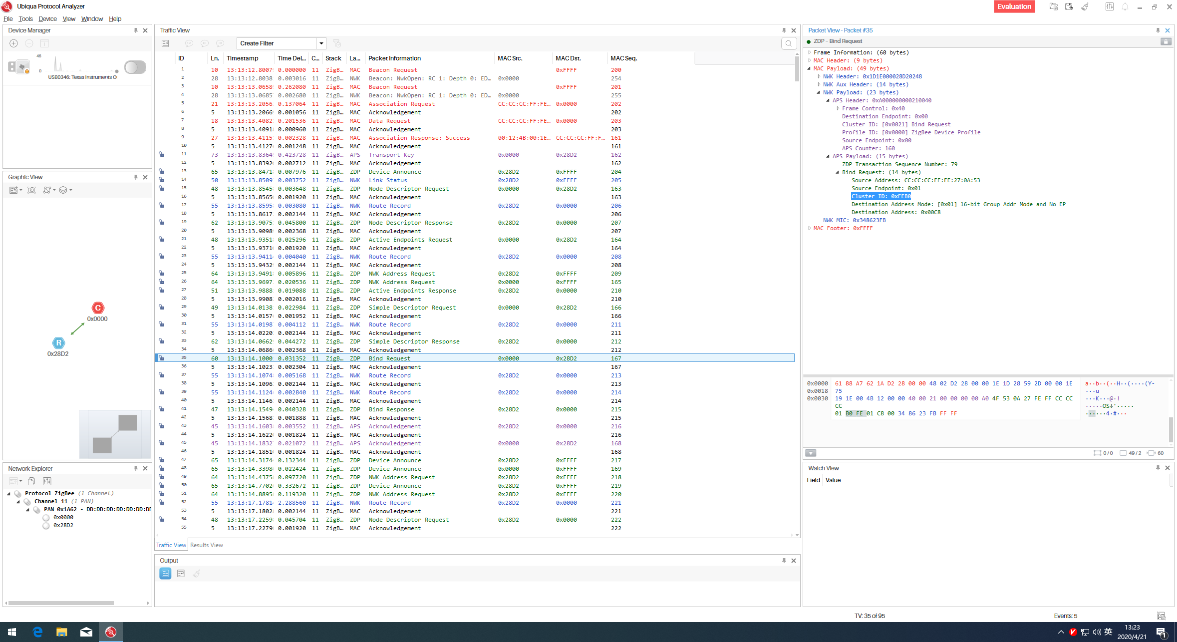

    要添加 Ryan 关于为 ZNP 注册端点1的评论、我看到您的设备使用广播发送制造商特定消息。 不建议使用广播发送消息。 我建议您与第三方联系,以修改设备固件,使其使用单播而不是广播。
    是的、我注册了端点1、我不知道如何通过 SDK 捕获网络、因此我提供了用于详细信息的屏幕截图。  协调器是运行 ZNP 应用程序的 CC2652R1F。

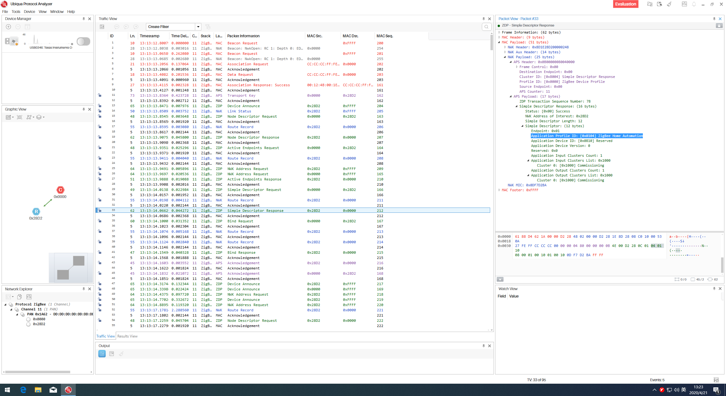

    值得一提的是、Simple Descriptor Response (简单描述符响应)(图2)中的 Profile ID 为0x0104 (ZHA)、而它在传输过程中使用 Profile (0x0504)(图4)。 这是否会导致问题?
    我认为这与个人资料 ID 有关。 在您的 simpledescriptor 中,它应指定配置文件 ID,AF 传入消息将按配置文件 ID 过滤。
    我的意思是您应该提供  ZNP 使用的 SIMPLELINK-CC13X2-26X2-SDK 版本以及您继续提供屏幕截图的完整监听器日志。  我同意 YK 的说法,即您应确保正确的配置文件 ID 与 ZNP 注册的端点对齐。  我还注意到 ZNP 绑定请求正在使用组目标地址,您应该确认这是有意的,并且绑定响应成功。
