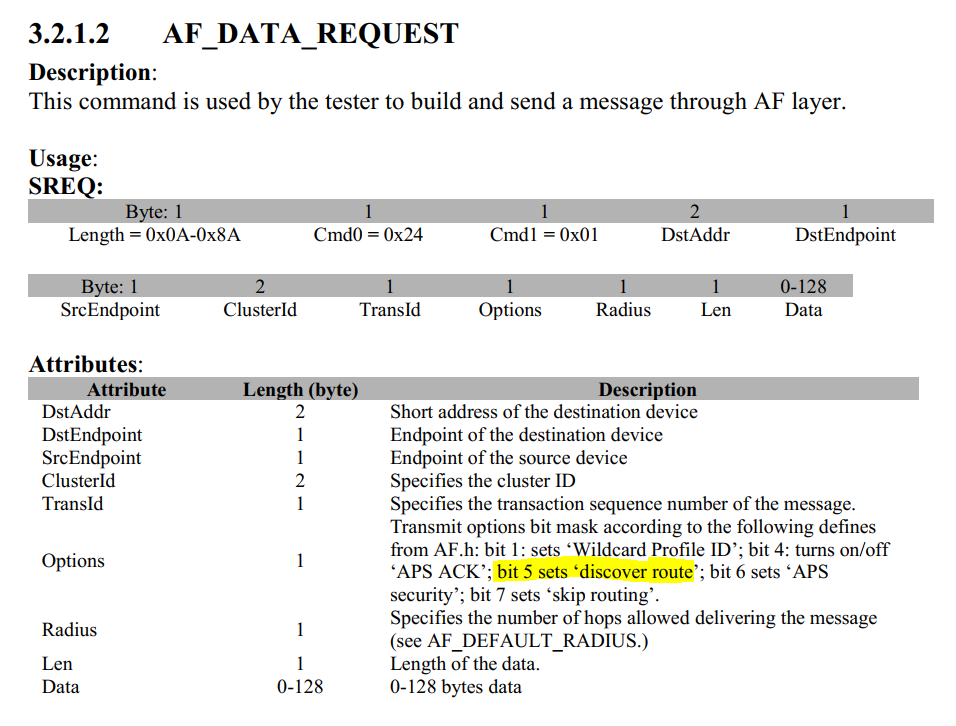

    所需的全部操作是将 AF_DATA_REQUEST 中的 Options 字段设置为 AF_DISCV_route (0x20)、此屏幕截图作为参考:
    然后、根据需要将默认响应路由到 ZED。 但是、由于 Z-Stack 监视器和测试 API (SWRA198)包含以下内容、因此文档中存在一些差异:
    而相应的 Z-Stack 3.0.2代码在 AF.h 中包含以下内容:
    #define AF_Wildcard_profileID 0x02 //将强制消息使用通配符 profileID
    #define AF_preprocess 0x04 //将强制 APS 回调到预处理,然后再调用 NWK 层
    #define AF_LIMIT_集中 器 0x08
    #define AF_ACK_REQUEST 0x10
    #define AF_SUpress_route_disd_network 0x20 //对中间路由选择按路由
    //(为启动器件准备的路由发现)
    #define AF_EN_SECURITY 0x40
    #define AF_SKIP_ENLOADCRAT 0x80
    #define AF_DISCV_route 0x00 //此选项不再可用,它包含用于向后兼容性
    启用 AF_DISCV_route 后,问题是否得到解决?

    是的。
