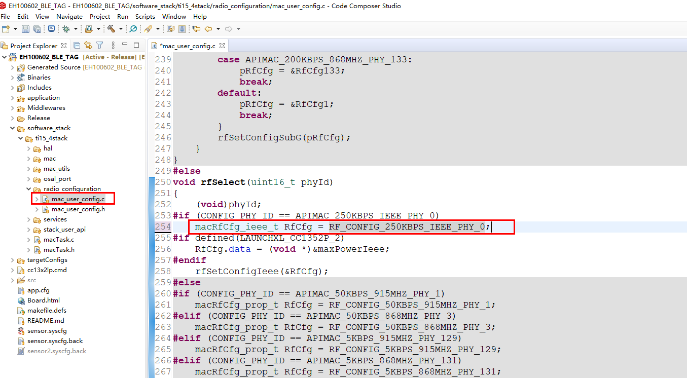

    rfSelect 中有一个 RfCfg、用于在 OSAL 中初始化 macTask、如下所示:
    功率表指针被分配给 mac_user_config.h 中的这个 RF_CONFIG_250kbps_IEEE_PHY_0
    因此、我 在 mac_user_config.h 中添加了一个新的 RF_CONFIG_250kbps_IEEE_PHY_0_patch
    在 RF_CONFIG_250kbps_IEEE_PHY_0_patch 中、我使用如下组合电源表:

    在 rfSelect 中、按如下方式更改代码:
    //macRfCffg_IEEE_t RfCfg = RF_CONFIG_250kbps_IEEE_PHY_0;
    macRfCfcfg_IEEE_t RfCfg = RF_CONFIG_250kbps_IEEE_PHY_0_PATCH_BY_jyt;
    现在、一切都正常。

    我想真正的原因是这样
    ApiMac_mlmeSetReqUint8 (ApiMac_attribute_paType、pa_type);
    ApiMac_attribute_paType 集不起作用。此集应将电源表指针更新到 SDK 中的某些位置、以便 回调中的 RF_getTxPower 可以从相应的电源表中获取正确的 paType。
