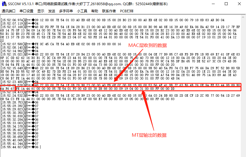

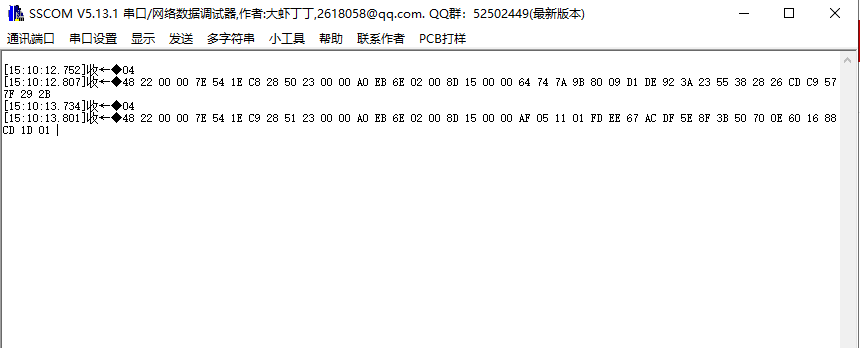

客户测试了 ZNP 示例、将 CC2530用作协调器、 将 JN5169用作终端设备、堆栈为 ZHA1.2。 他面临以下问题:
1.be对于 器件复位、rxFcsIsr 接收到数据、但 afIncomingData No. 请检查图和捕捉文件:
从 rxFcsIsr()输出的 UART 数据:
捕获文件1:
e2e.ti.com/.../afIncomingData_A16C09673665305270656E630CFF464F_rxFcsIsr_09673665305270656E63_.rar
重置设备后 ,rxFcsisr 和 afIncomingData 均已收到数据,请检查图并捕获文件:
e2e.ti.com/.../_C87EEF7ABE8B075970656E63D1530190_2.psd
端点为0xf0。 他还在 ZIGBEE3.0上进行了测试、遇到了同样的问题、请指导我们如何解决这个问题、非常感谢。
    您似乎在 rxFcsIsr 中添加了一些内容以将数据输出到 UART、从而导致此问题。 如果您没有在 ZNP 中修改任何内容、您是否仍然看到此问题?
    尊敬的 Viki:
    ZNP 是否仍然发送链路状态并响应网络消息?  您是否仍然能够通过 MT 界面发送/接收消息?  请调试 ZNP 以发现是否输入了 afIncomingData、或者为什么 MT_AfIncomingMsg 永远不会通过 UART 接口传输消息。  正如黄先生所提到的,如果默认 ZNP 工作正常,则客户必须提供有关其自定义应用程序的更多信息,这些信息会导致该行为。  当 ZNP 不再传输传入的 AF 数据时、您需要监视堆/堆栈内存和器件状态。

    ZNP 仍然发送链路状态并响应网络消息。仍然能够通过 MT 接口发送/接收消息。但 afIncomingData()函数未接收到消息。在同一网络中,同时测试了五台设备。 有三个 JN5169器件和两个 CC2530器件。 所有 jn5169器件都将出现我之前提到的问题、所有 CC2530器件也不会出现类似的问题。  如果协调器为 JN5169、终端设备为 JN5169、则所有 JN5169设备将不会出现类似的问题。  由于我们必须使用第三方 JN5169设备、因此必须解决此问题。同时、我想了解为什么协调器的传入数据在重新加入 jn5169后具有数据输入、Mt_ Afincomingmsg 具有数据输出。
    您好、Qidong、
    感谢您的澄清和提供更多信息。  JN5169 ZED 首次加入后、ZNP 是否会通过 MT 接口报告任何信息或 响应设备通告和终端设备超时请求消息?  JN5169 重新加入之前、操作是否按预期工作?  我在监听器日志中看不到任何指示问题的内容、例如 NWK 帧计数器。  您能否确认此行为在默认 ZNP 项目设置下发生、并提供 JN5169和 CC2530 ZED 的加入过程的监听器日志、然后在每次重置后重新加入?  您能否调试 ZNP 以确定 在故障状态期间是否输入了 afIncomingData?  如果是、则可以调试代码以确定失败的位置/原因。
