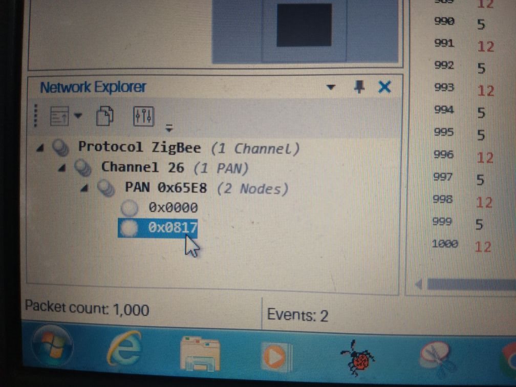

    我在两个定制 CC2530芯片中刷写了图像通用应用协调器和通用应用终端器件(来自 ZStack mesh1.0.0)、并使用额外的标志 MT_TASK、MT_APP_FUNC、MT_SYS_FUNC、MT_UTIL_FUNC 和 HAL_PA_LNA_CC2592 (因为我们有范围扩展器)进行编译。
    我可以看到协调器和设备正在发送数据请求和确认请求。但是、我看不到终端设备中出现任何"helloworld"。
    我们的目标是使用 MT 命令绑定两个器件并发送原始数据。协调器/dev/ttymxc1的串行端口从 imx6端向上。我使用 stty Linux 命令将端口配置为默认波特率38400。 我们根据 imx6端的 MT API 文档、通过以下命令发送了 SYS_ping 命令0xFE 0x00 0x21 0x01 0x20。
    echo -ne '\xfe\x00\x21\x01\x00\x20'>/dev/ttymxc0
    我们打印了 MT_UartProcessZToolData 中的"ch"、并在协调器映像中获得了与字符相同的字符(使用调试器在终端控制台中打印了"ch")、但未获得 SYS_ping 响应。 附加调试器控制台的监听器日志和屏幕截图。您能帮助解决此问题吗? e2e.ti.com/.../log_5F00_genericapp.zip

    我建议您使用示波器来检查 UART TX/RX 引脚信号。
    您希望我检查数据是否通过串行端口?...它正在获取...我们获得了从 imx6发送到该串行端口的数据。在使用调试器时、我们可以在终端控制台上打印相同的数据。
    您是否意味着您可以从 I.MX 执行 SYS ping 并从 CC2530获取反馈、但 ZTool 无法识别相同的 CC2530 ZNP?
    已将端口配置为38400波特率、并根据 imx6端的 MT API 文档、通过以下命令发送 SYS_ping 命令0xFE 0x00 0x21 0x01 0x20。
    我们从 MT_UartProcessZToolData 打印了"ch"并在协调器映像中获得了与字符相同的字符(使用调试器在终端控制台中打印了"ch")。
    我们在 ubiqua 的监听器日志中没有看到 CC2530的任何响应。
    从 ttymxc0发送“0xFE 0x00 0x21 0x01 0x20”后,是否看到 CC2530 ZNP 响应“0xFE 0x02 0x61 0x01 0x11 0x00 0x73”?
