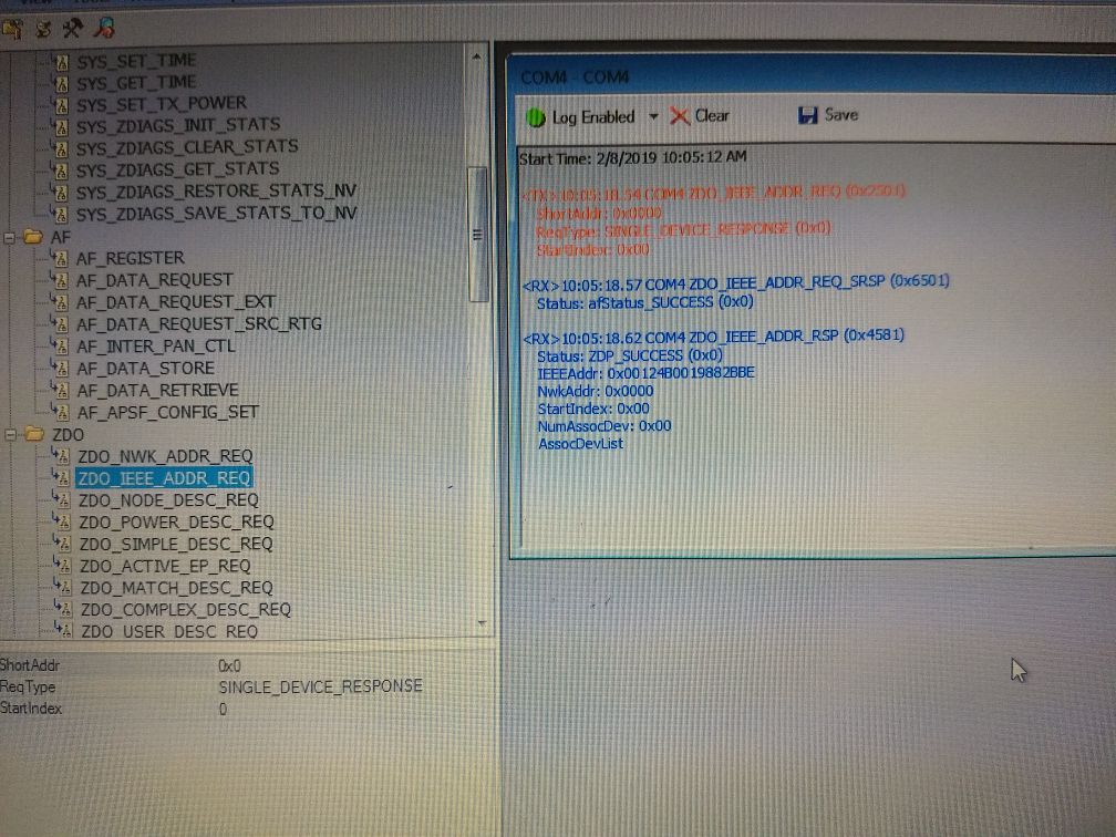

    我们正在从控制台向 CC2530芯片发送数据。我们在 DSO 的帮助下对其进行了修改。 但仍然"没有任何器件正在进行 shwoing"。我们通过将 MT_UART_DEFAULT_OVERflow 设置为 false 来配置协调器、并在 ztool 的端口设置中进行无握手
    尝试在 MT_UaerProcessZToolData 中设置断点、并在发送 SYS_ping 命令时检查 ZNP 是否已命中断点。
    我们能够使用 AF_DATA_REQUEST 函数运行 ztool 并发送"hello world"、我们在 ubiqua 中得到了 NWK 地址请求数据包(显示"hello world")和 NWK 地址响应数据包。 我们如何将 CC2530终端器件的"hello world"(来自协调器)发送到串行端口控制台?

    耶。 我们也执行了同样的操作并更正了 AF_DATA_REQUEST 命令。我们在 ZDO_END_DEVICE_ANNCE_IND (加电后自动执行)之后从 IMX 发送 AF_DATA_REQUEST。我们正确获得了 SRSP。但在监听器.NW 请求和 NW 响应中没有显示任何内容。
    你得到什么 SRSP?
    发送时间:[FE 0c 2401 A5 DE]
    SRSP:[FE 01 64 01 02 66]
    您的 AF_DATA_REQUEST 看起来不正确。 有关应使用的参数、请参阅 Z-Stack 监控和测试 API.pdf 中的3.2.1.2 AF_DATA_request。
    之前我们使用了表中提到的相同方法,但没有响应。 此数据包[Fe 0c 24 01 A5 DE]正在从 ztool 发送、NW 请求和响应在 ubiqa 中得到。 我们从 IMX 写入串行端口的情况也是如此。

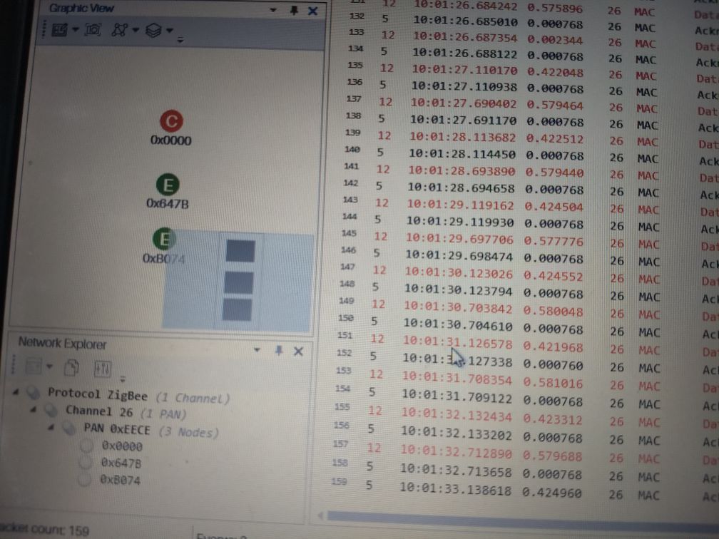

    YAH 现在能够发送[0xFE 0x0C 0x24 0x01 0xBC 0x74 0x00 0x00 0x00 0x00 0x00 0x00 0x00 0x00 0x00 0x02 0x48 0x49 0xE2]并获取 SRSP 作为[FE 01 64 01 00 64]、这意味着它是成功的、对吧? 但它在 ubiqua 而不是 NW 请求中作为路由请求获得。为什么?
    当没有路由路径将消息发送到目的地时,Z-Stack 将发出路由请求而不是发送消息。 是否确定使用了正确的目标短地址?
    YAH。现在我的目的地址是0x0817、我发送了[0xFE 0x0C 0x24 0x01 0x08 0x17 0x00 0x00 0x00 0x00 0x00 0x00 0x00 0x00 0x02 0x48 0x49 0x35] 、得到响应 [FE 01 64 01 00 64和获取路由请求。 从图中可以看出、我给出的目标地址是正确的?
    尝试在 MT 命令中反转0x0817的字节顺序。
    耶····已经做了同样的工作

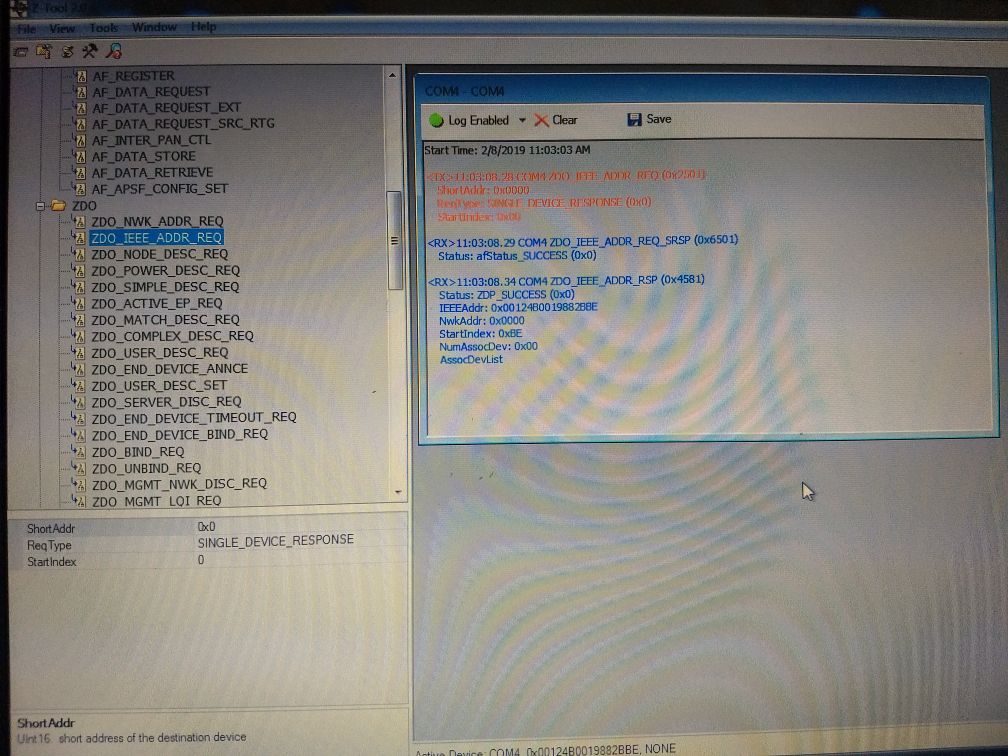

    我还有一个疑问。 大家都知道、我在协调器和终端设备中都使用通用应用。终端设备在协调器首次加电后以及之后自动连接。如果我们使用多个终端设备、某些终端设备有时无法连接到协调器。
    1.问题是什么?
    能否手动连接和断开终端设备。如果是、需要使用 ztool 发送哪个命令?
    在何处可以找到 ZStack of Coordinator 中连接到相同设备的终端设备列表?
    在 ZStack 终端设备代码中、我们可以在哪里找到终端设备地址?
