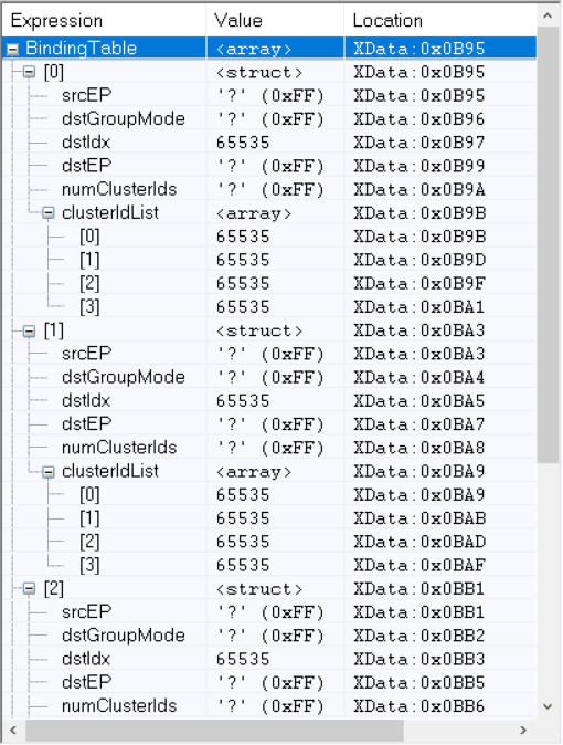

我使用的是 SmartRF05EB 和 CC2530EM。 按照示例应用用户指南操作、我运行"7快速入门指南"。(灯和开关示例)
问题是:在委员会之后,我如何知道有多少/哪些装置对这个协调员有约束力? 我找不到一个屏幕菜单告诉我这一点。 是否有其他方法可以了解这一点?
谢谢。

    我假设您需要检查协调器上的绑定表。 很清楚、我想确保您确实在询问绑定设备、或者您在询问有多少设备加入到协调器。

    我在委员会之后检查协调员的 BindingTable。 当开关器件能够控制协调器的指示灯时、与初始化值相比、BindingTable 似乎没有变化。 数据值如下所示、BindingTable 的所有4个单元格都是相同的值。
    这是否意味着示例项目连接不使用 BDB?

    您在哪里可以找到本 BindingTable? SampleSwitch 还是 SampleLight?

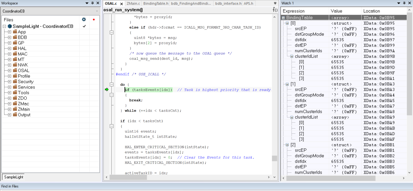

    在 SampleLight-CoordinatorEB 端:
    SampleLight 是要控制的设备,因此其绑定表中没有条目。 如果使用 SampleSwitch 绑定到 SampleLight,则会在 SampleSwitch 的绑定表中看到条目。
    EndDeviceEB 使用变量"BindingTable"? 为了检查连接到 CoordinatorEB 的这些终端设备,我应该在协调器端查看哪个变量/入口点?
    不是真的! 实际上,设备绑定中只有用于发送命令或任务报告的条目。 例如、SampleSwitch 会向照明灯发送开/关/切换命令、因此绑定表中有条目用于保留命令或消息的发送位置。 与设备类型无关。
    因此、这些不是可以告诉协调器网络中有哪些设备的"表"。 如果协调员想知道这一点、则需要使用一些命令来收集此信息。 我理解正确吗?
    谢谢。
    不,不是。 要收集网络中的设备,您必须在应用程序级别进行收集。 当器件加入 Zigbee 网络时、它会广播器件公告及其短地址和 IEEE 地址、您的应用可以接收该公告并将其保留在器件列表中以供将来使用。
    很明显、非常感谢!
