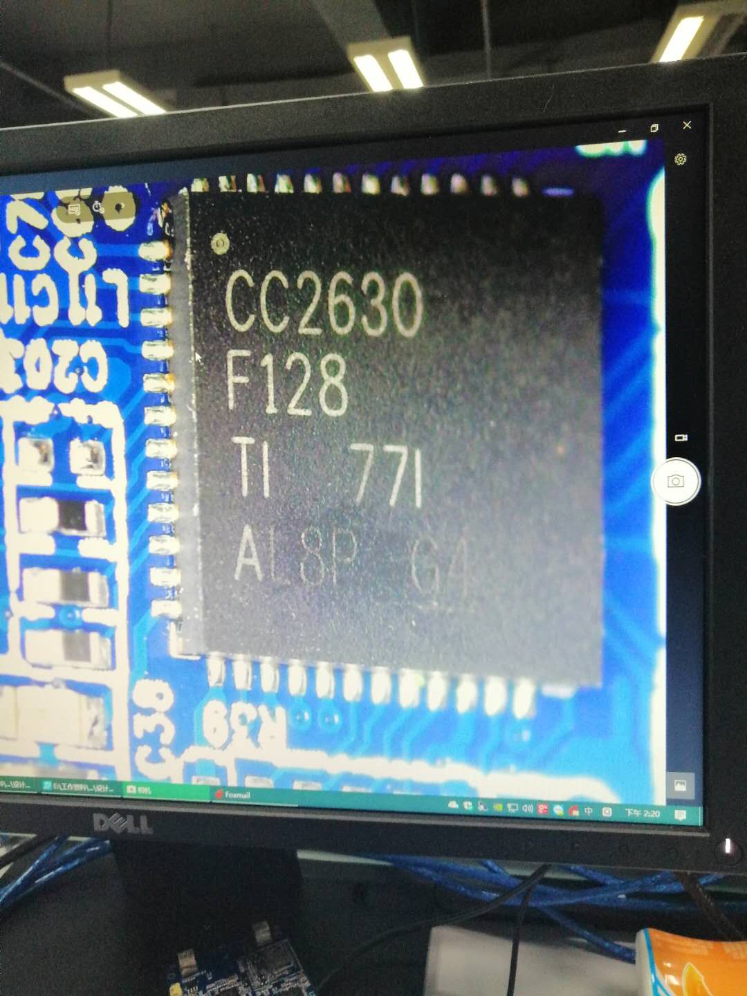

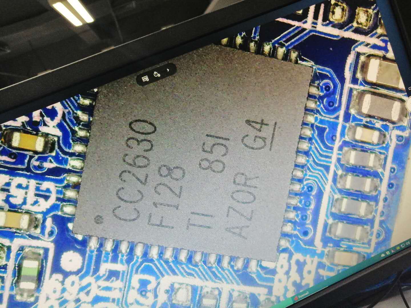

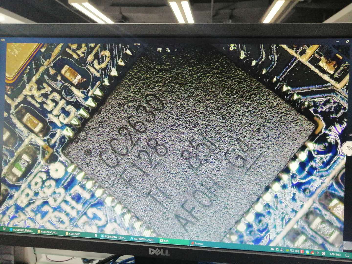

我们    将 CC2630用作 eLock 项目、使用1.8V 电源。 由于其他电路具有电流消耗、因此我们使用示波器观察到电源电压大约为20微分下拉至大约1.6V、从而导致 CC2630重新启动。 我们采用了三批 CC2630、AZ0R、AI8P 批次不会重新启动、但 AF0H 批次将重新启动。
问题:
1.希望了解 CC2630屏幕打印上每个字母的含义,如 AF0H。
2.如何解决重启问题?
