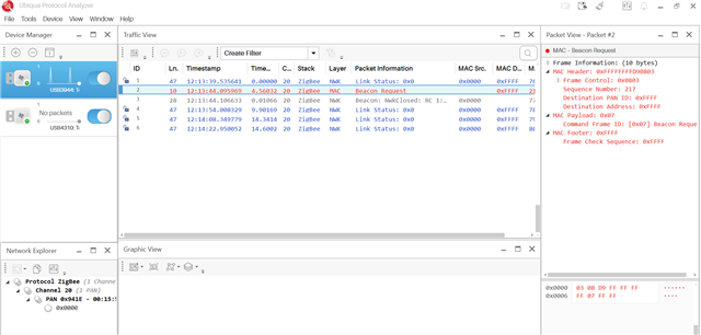

    在路由器中发送 BDB 试运转之前、我遵循了给出的确切步骤(命令序列)并启用了允许加入协调器。 然后、路由器加入网络、DeviceState 更改为 DEV_router。
    但是、如果在协调器中未启用允许加入、则我可以看到路由器仅发送一帧信标请求(在向路由器发送 BDB 试运转命令后)。 请参阅下面随附的监听器屏幕截图。 我希望至少在特定持续时间(可能是30秒或60秒或任何其他值)内从路由器看到连续信标请求。 如何实现这一点?
    您必须创建一个周期性计时器事件、以每30秒或60秒或任何其他值调用一次 bdb 启动佣金
    好的、明白了。
    这意味着、只有加入 Zigbee 协调器网络后、UTI_GET_DEVICE_INFO 才会以 DEV_router 的形式响应 DeviceStatus。
    此外、它还需要自定义以连续发送信标请求。
    请确认。

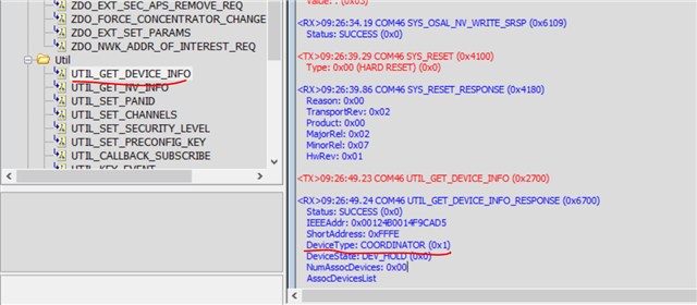

    我能够将 ZNP 应用程序与"DMM_zc_switch_remote_display_app"配合使用。
    由于"DMM_zc_switch_remote_display_app"是 Zigbee 协调器应用程序、 因此 UTIL_GET_DEVICE_INFO 命令仅以协调器的形式响应 DeviceType、如下图所示。 我还想使用路由器。 我如何实现它?
    定义了 CUI_DISABLE 后禁用 UART UI。  UART 外设可添加到 SysConfig 中、并由 NPITLUT_initializeTransport 进一步配置。  请记住、所有现有的 DMM 项目都定义了其 Zigbee 角色、即"DMM_[zc/zzed]_switch..."、并且不包含 ZNP 功能、因此无法更改这些项目的 Zigbee 角色。  不能 通过 MT API 将 DMM_zc_switch_remote_display_app 更改为路由器角色。  您需要使用第二 个 DMM_zc_switch_remote_display_app 项目来实现 ZR 功能。

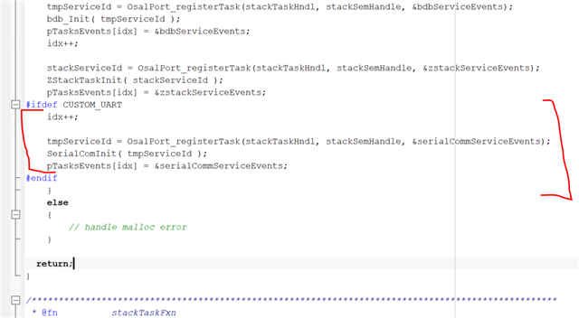

    我已将自定义事件"SerialComProcessEvents"添加到"zstackTasksArr"数组中、并在"stackServiceFxnsInit"中添加了注册任务、如下图所示:

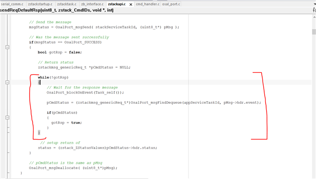

    要添加我的自定义事件、这些事件可以正常工作、但它执行任何 Zigbee 操作、例如形成网络、那么由于添加了此自定义事件、SW 将会挂起。 这样做的原因可能是什么?
    您是否主动调试项目 以确定代码挂起时调用堆栈的位置、并使用 ROV 检查所有 TI-RTOS 指标?  更改列表中序列事件的顺序是否会改变行为?  您是否参考 了 SerialComProcessEvents/SerialComInit 的 NPI 用法,是否可以考虑 修改 NPI 以实现您的应用程序?
    Ryan
    感谢您的回答。
    它将继续等待响应(函数定义 sendReqDefaultRsp)。 pCmdStatus 永远不会变为 true、也不会从 while 循环中退出。
    更改列表中的顺序不会更改行为。
    否、未参考 NPI 使用情况、不考虑修改 NPI。
    这种行为让我相信您的串行端口和 ZStack 任务是重叠的。  我建议您密切关注任务创建和消息处理的 NPI 示例。
    Ryan
    大家好、感谢您的宝贵建议。 我将按照您的建议尝试使用 NPI 示例。
